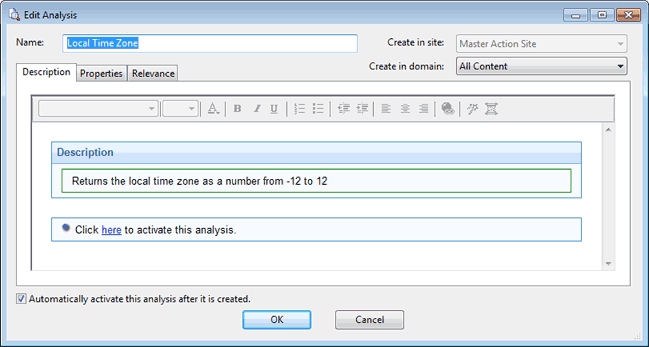

    分析の名前を編集し、プルダウン・メニューからホスト先のサイトとドメインを選択します。その下には 3 つのタブがあります。各タブを順にクリックして分析をカスタマイズします。
    • description分析対象のプロパティーを説明するように、分析の説明を編集します。

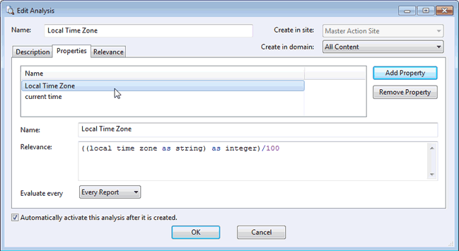

    • プロパティー: これは分析の核となる部分です。
      「プロパティーを追加」をクリックするか、既存のプロパティーを選択すると、「関連度」ボックスが編集可能になります。新しいプロパティーを追加する場合は、名前と関連度を入力してプロパティーを定義します。そうでない場合は、既存のテキストを編集します。関連句は、評価されて取得プロパティー値を返します。プロパティーをさらに追加したり、「プロパティーを削除」ボタンをクリックして強調表示されたプロパティーを削除したりできます。

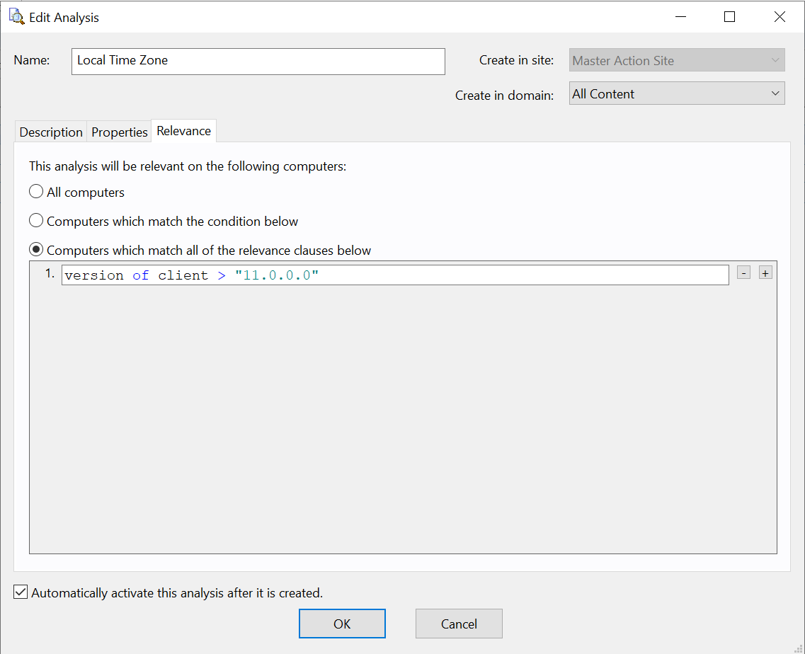

    • 関連度: ここでは、分析の対象となる特定のコンピューターを指定するための関連文を定義します。
      「すべてのコンピューター」を選択するか、またはネットワーク・クライアントのサブセットを対象にする式を入力します。あるいは、分析の適用を制限する特定の条件または関連句を設定できます。
