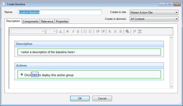

どちらの場合も、4 つのタブを持つダイアログが開きます。
このウィンドウには、4 つのタブを持つ「ベースラインの作成」ダイアログが表示されています。上部に表示されている 4 つのタブには、それぞれ「説明」、「コンポーネント」、「関連度」、「プロパティー」というラベルが付いています。
ダイアログの上部で、カスタム・ベースラインの名前、およびこのベースラインをホストするサイトとドメインを指定できます。その下の各タブを順にクリックして、ベースラインを定義します。
  • descriptionこのダイアログでは、カスタム・ベースラインの説明を HTML ページとして記述できます。ウィンドウ上部のテキスト・ツールバーを使用してテキストを編集します。

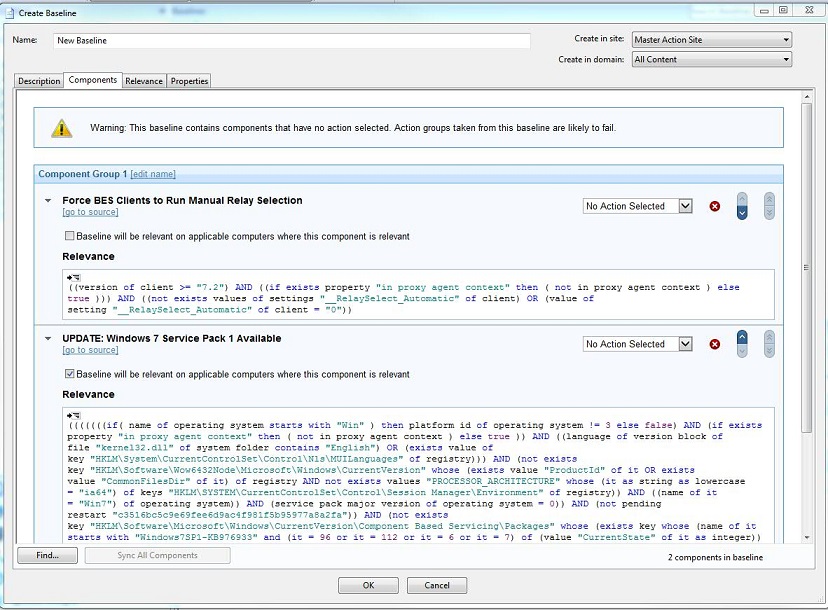

  • コンポーネント: ベースラインのコンポーネントを追加またはカスタマイズすることができます。新しいコンポーネントを追加するには、「グループにコンポーネントを追加」リンクをクリックします。結果のダイアログで、既存のベースライン・グループに追加する新しい Fixlet メッセージ、タスク、およびその他のベースラインを選択できます。
    このウィンドウは、「ベースラインの作成」ダイアログの「コンポーネント」タブを表示しています。例として 2 つのコンポーネントがあります。
    上の例では、追加された 2 つのコンポーネントが展開され、それぞれの関連度を表示しています。チェック・ボックス「このコンポーネントが関連する適用可能なコンピューター上では、ベースラインが関連します」は、関連コンポーネント (タスクまたは Fixlet) によって、そのコンポーネントが関連するコンピューターにベースラインが関連状態にされるかどうかを知らせるために使用されます。デフォルトでは、タスクの場合は未チェック、Fixlet の場合はチェック・マークが付けられています。
