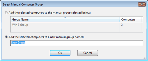

  3. 「マニュアル・コンピューター・グループの選択」ダイアログで、選択したコンピューターを既存のグループに追加するか、新しいグループを作成するかを選択できます。
    このウィンドウには、「マニュアル・コンピューター・グループの選択」ダイアログが表示されています。このダイアログで、選択したコンピューターを既存のグループに追加するか、新しいグループを作成するかを指定することができます。
    既存のグループを選択するか、新しいグループを指定して、「OK」をクリックします。
