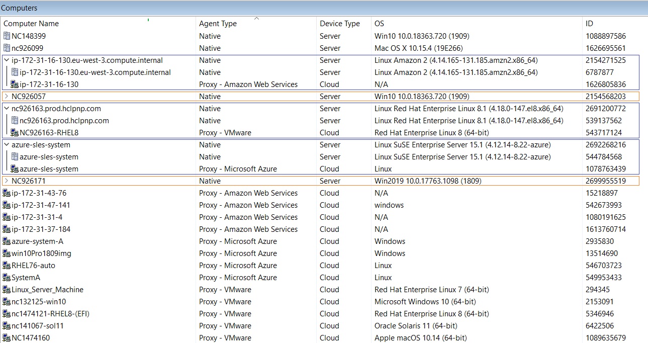

相関関係にあるデバイスは論理エンティティーであり、BigFix コンソールの「コンピューター」ビューで展開可能なオブジェクトとして表示されます。オブジェクトのルート・エレメントは相関関係にあるデバイスを示し、固有のコンピューター ID を有します。相関関係にあるデバイスの ID は相関の時点で作成され、通常は単一表記の ID より大きい値が付けられます。相関関係にあるデバイスを展開すると、相関表現はわずかにインデントされて表示されます。
青のボックスは展開された相関関係にあるデバイスの例、オレンジのボックスは折りたたまれた相関コンピューターの例を示します。
相関関係にあるデバイスは、相関関係にあるデバイスからプロパティーを継承します。デバイスが同一プロパティーに対して異なる値を報告した場合、相関関係にあるデバイスは、最も正確かつ意味のあるデータ・ソースであるネイティブの値を継承します。

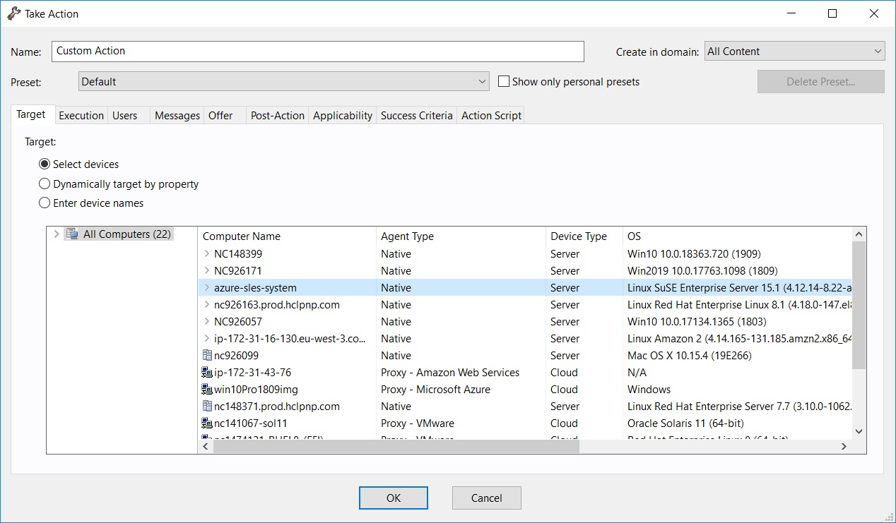

  • 下の図に示すように、オペレーターがカスタム・アクションを実行し、「ターゲット」タブで「デバイスの選択」を選択して、相関関係にあるデバイスを選択します。
    この場合、BigFix サーバーは actionscrip コマンドの解析結果に基づいて、このアクションを相関表現の 1 つにディスパッチします。すべての actionscript コマンドを実行できる相関表現が 1 つしかない場合、BigFix サーバーはアクションをその表現にディスパッチします。actionscript 全体が 1 つ以上の表現に適用できる場合、BigFix サーバーは常にアクションをネイティブ・コンピューターにディスパッチします。
