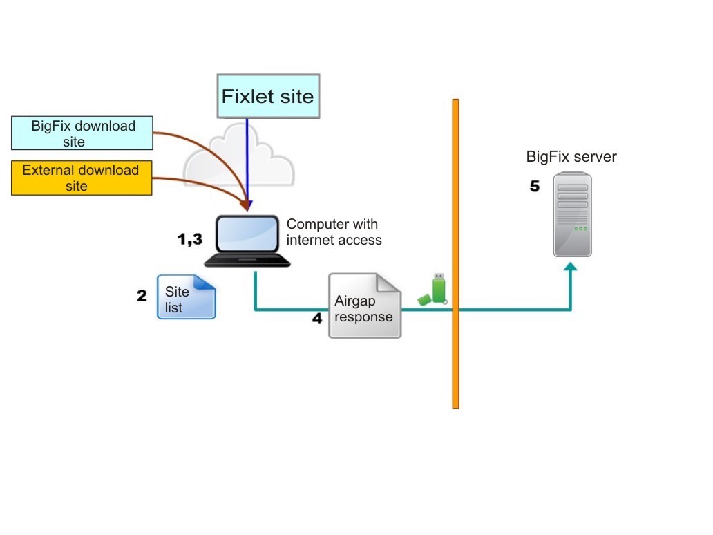

サイト・コンテンツの収集
  1. インターネットにアクセスできるコンピューターでエアー・ギャップ・ツールを実行して、ライセンス情報を収集し、ライセンス交付を受けているサイトに関連した情報が入ったサイト・リスト・ファイルを作成します。
  2. サイト・リスト・ファイルを編集して、フラグを変更し、コンテンツの収集元のサイトを指定します。
  3. インターネット側のコンピューターでエアー・ギャップ・ツールを実行して、サイト・リスト・ファイルで指定されているようにライセンス情報およびサイト・コンテンツを収集し、エアー・ギャップ応答に入れます。
  4. エアー・ギャップ応答を BigFix サーバーに移動します。
  5. BigFix サーバーでエアー・ギャップ・ツールを実行して、エアー・ギャップ応答を BigFix サーバーにロードします。

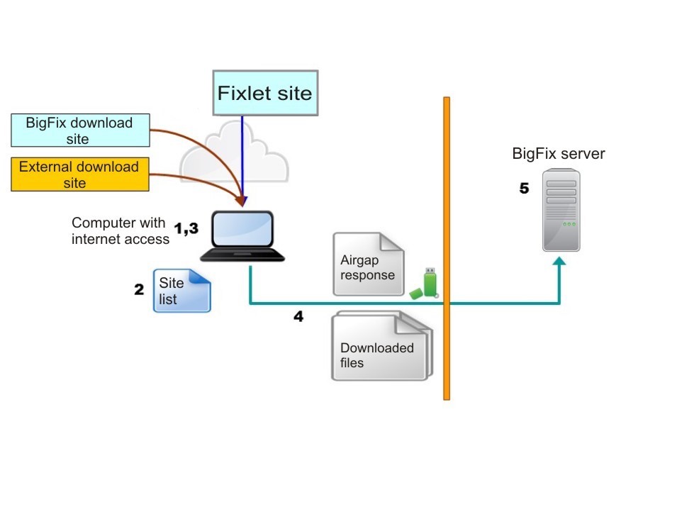

サイト・コンテンツの収集およびファイルのダウンロード
  2. サイト・リスト・ファイルを編集して、フラグを変更し、コンテンツの収集元のサイト、および参照されているファイルのダウンロード元のサイトを指定します。
  3. インターネット側のコンピューターでエアー・ギャップ・ツールを実行して、サイト・リスト・ファイルで指定されているようにライセンス情報およびサイト・コンテンツを収集し、エアー・ギャップ応答に入れてから、Fixlet によって参照されるファイルをダウンロードします。
  4. エアー・ギャップ応答およびダウンロードしたファイルを BigFix サーバーに移動します。
  5. BigFix サーバーでエアー・ギャップ・ツールを実行して、エアー・ギャップ応答を BigFix サーバーにロードし、ダウンロードしたファイルを BigFix サーバーのキャッシュ・フォルダーにコピーします。

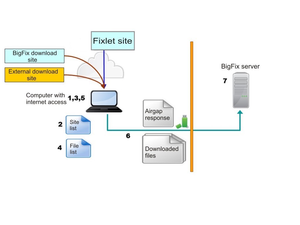

サイト・コンテンツの収集およびファイルの選択的なダウンロード
  3. インターネット側のコンピューターでエアー・ギャップ・ツールを実行して、サイト・リスト・ファイルで指定されているようにライセンス情報およびサイト・コンテンツを収集し、エアー・ギャップ応答に入れてから、参照されているファイルに関する情報が入ったファイル・リスト・ファイルを作成します。
  4. ファイル・リスト・ファイルを編集して、ダウンロードするファイルを指定します。
  5. インターネット側のコンピューターでエアー・ギャップ・ツールを実行して、ファイル・リスト・ファイルで指定されているようにファイルをダウンロードします。
  6. エアー・ギャップ応答およびダウンロードしたファイルを BigFix サーバーに移動します。
  7. BigFix サーバーでエアー・ギャップ・ツールを実行して、エアー・ギャップ応答を BigFix サーバーにロードし、ダウンロードしたファイルを BigFix サーバーのキャッシュ・フォルダーにコピーします。
