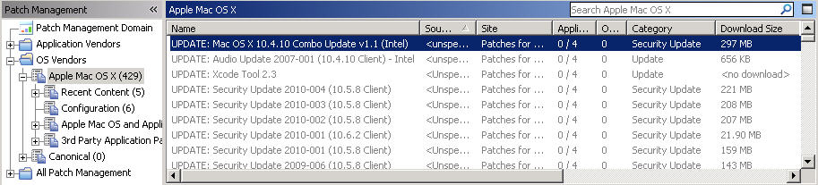

  1. 「パッチ管理」ドメインで、「OS ベンダー」 > 「Apple Mac OS X」をクリックします。
  2. リスト・パネルに表示されたコンテンツの中から、適用する Fixlet をクリックします。作業域で Fixlet が開きます。
    1. Patches for Mac OS サイトの Fixlet とタスクのリスト・パネル
