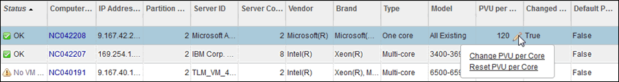

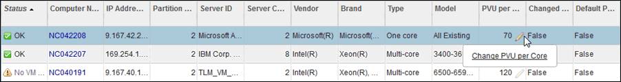

  2. 「コアあたりの PVU」列の鉛筆をクリックし、「コアあたりの PVU の変更」をクリックします。

  3. プロセッサーに割り当てる PVU 値を指定します。
    この値は、「サーバー ID」列にリストされているサーバー、およびそのサーバーでホストされているすべての仮想マシンについて変更されます。

間違った PVU 値が検出されたことによる問題が解決したら、変更した「コアあたりの PVU」を PVU テーブルに指定されている値にリセットします。リセットするには、「コアあたりの PVU」列の鉛筆をクリックし、「コアあたりの PVU のリセット」をクリックします。その後、「リセット」をクリックします。「コアあたりの PVU」値が、「サーバー ID」列にリストされているサーバー、およびそのサーバーでホストされているすべての仮想マシンについて変更されます。
