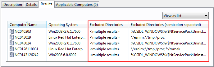

  3. 「除外ディレクトリー」分析を選択し、それを右クリックして、「アクティブ化」をクリックします。分析がアクティブ化され、ディレクトリーのリストの取得が開始します。
  4. 除外ディレクトリーを表示するには、「結果」タブをクリックします。ディレクトリーは、エンドポイントごとに分かれています。ディレクトリーを表示するには、次の 3 つの方法があります。
    • すべてのディレクトリーを別々の行に出力したものが「除外ディレクトリー」列にリストされます。エントリーに <multiple results> とある場合は、その上にカーソルを移動すると、完全なリストが表示されます。
    • すべてのディレクトリーを 1 行に出力し、セミコロン (;) で区切ったものが「除外ディレクトリー (セミコロン区切り)」列にリストされます。
    • <multiple results> をダブルクリックして、要約を表示することもできます。すべてのディレクトリーが「除外ディレクトリー」のエントリーにリストされます。
