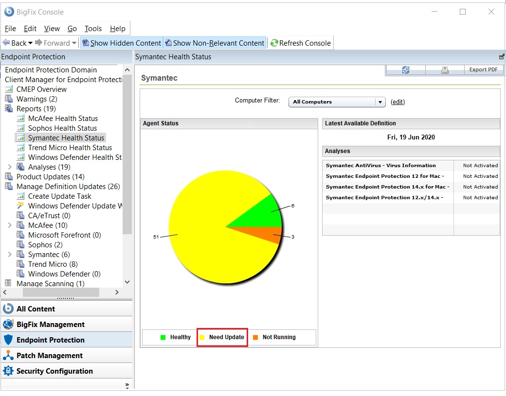

このセクションでは、いずれかのマルウェア対策ベンダーについて「エージェントのステータス」円グラフに黄色の「更新が必要」というステータスが表示された場合は、ウィルス定義を更新して、該当するすべてのコンピューターが適切に保護されるようにする必要があることについて説明します。
Symantec 正常性の状態: 更新が必要

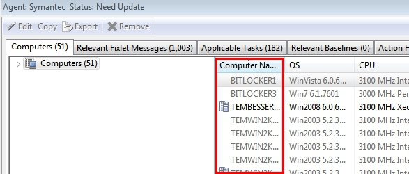

円グラフを直接クリックすると開く新規ウィンドウで、関連する Fixlet を更新できます。ウィンドウの右側の「コンピュータ名」列の下にリストされた、該当するコンピューターをクリックします。
Symantec の状態: 更新が必要 - コンピューター・リスト

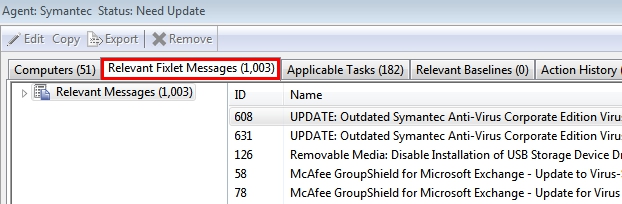

次に、「関連する Fixlet メッセージ」タブをクリックして、当該コンピューターに関連する適用可能なすべての Fixlet を表示します。リストを見渡して関連する更新 Fixlet を見つけます。
「関連する Fixlet メッセージ」

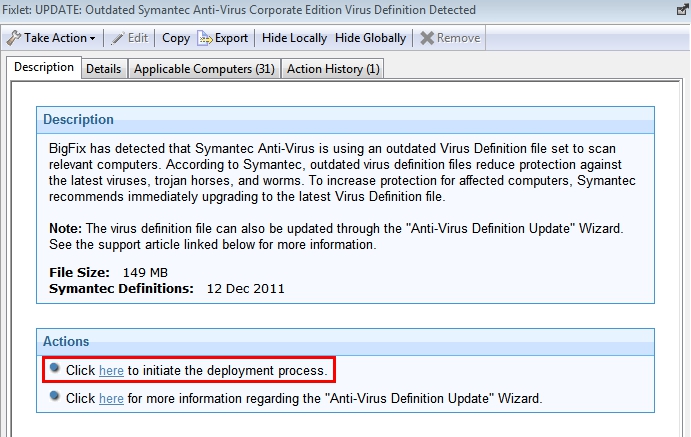

表示されたリストで Fixlet の名前をダブルクリックすると、「Fixlet」ウィンドウが開きます。説明を読み、「アクション」ボックス内の図示の部分をクリックして、適用プロセスを開始します。
Fixlet アクション
