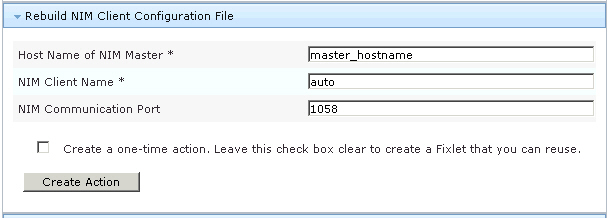

  4. NIM マスターのホスト名を入力します。
    1. NIM クライアント構成ファイルの再作成
  5. NIM クライアント名を入力します。
    注: hostname -s コマンドを実行して得られる値を NIM クライアント名に割り当てるには、NIM クライアント名として auto と入力します。auto オプションを使用する前に、ターゲット・マシンが固有のホスト名で構成されている必要があります。
  6. オプション: NIM 通信ポートを入力します。
  7. オプション: 再使用可能な Fixlet を作成するのではなく、1 回限りのアクションを作成するには、チェック・ボックスを選択します。
  8. 「アクションの作成」をクリックします。
