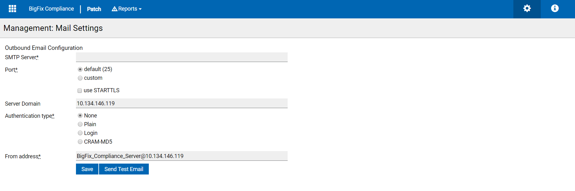

目的の E メール受信者へのエクスポートをスケジュールするには、「メール設定」でアウトバウンド E メールを構成する必要があります。レポートは、複数の E メール受信者に送信できます。
手順
  1. 「管理」をクリックします。
  2. ドロップダウンから「電子メールの設定」を選択します。
  3. 「送信電子メール構成」を設定します。
  4. 「SMTP サーバー」の詳細を入力します。
  5. 「デフォルト」または「カスタム」のいずれかのポートを選択します。
  6. セキュアな接続を使用する場合は、「STARTTLS を使用」チェック・ボックスを選択します。
  7. 「サーバー・ドメイン」を入力します。
  8. 「認証タイプ」を選択します。
  9. 「送信元アドレス」を入力します。
  10. 「保存」をクリックします。
