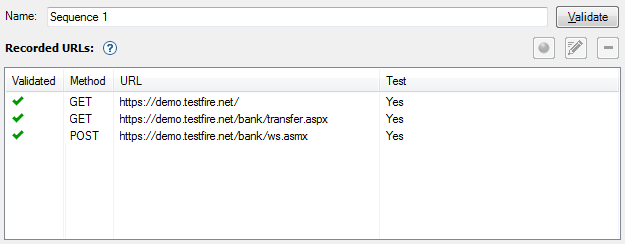

オプションで、再生方法を変更することができます (ダイアログ・ボックスの左下)。- 要求ベースの再生 (デフォルト) は、生の HTTP 要求を記録から送信します。一般的に早いのはこちらの方法です。

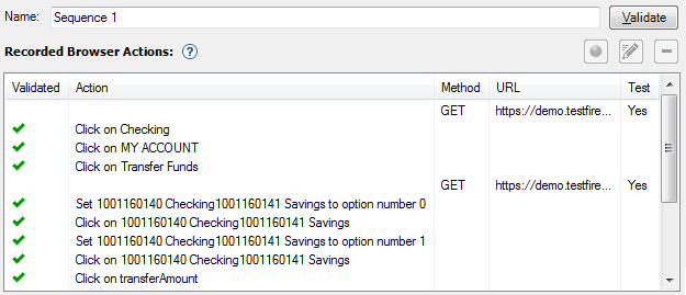

- アクション・ベースの再生は、ユーザーのクリックおよびキー・ストロークを再生します。この方法を選択するのは、サイトに大量の JavaScript が含まれている場合や、要求ベースの再生に含まれている要求を検証した際に、その一部に赤色の X でマークが付けられた場合などです。この方法では、スキャン時間が長くなる可能性があります。
注: 組み込みのブラウザー以外のブラウザーを使用するようにスキャンが構成されている (「ツール」>「オプション」>「外部ブラウザーの使用」) 場合は、常に要求ベースの再生が使用されます。注: ユーザーのログインを必要とするサイトで、要求ベースのログインを選択した場合、要求ベースのマルチステップ操作も選択する必要があります。選択しないと、マルチステップ操作は送信されません。 - 要求ベースの再生 (デフォルト) は、生の HTTP 要求を記録から送信します。一般的に早いのはこちらの方法です。
「検証」をクリックします。
AppScan がシーケンスを再生し、正常に再生された各要求またはアクションの横には緑色のチェック・マークが表示されます。要求またはアクションが正常に完了しない場合、その横に赤色の X が表示されます。オプション:
