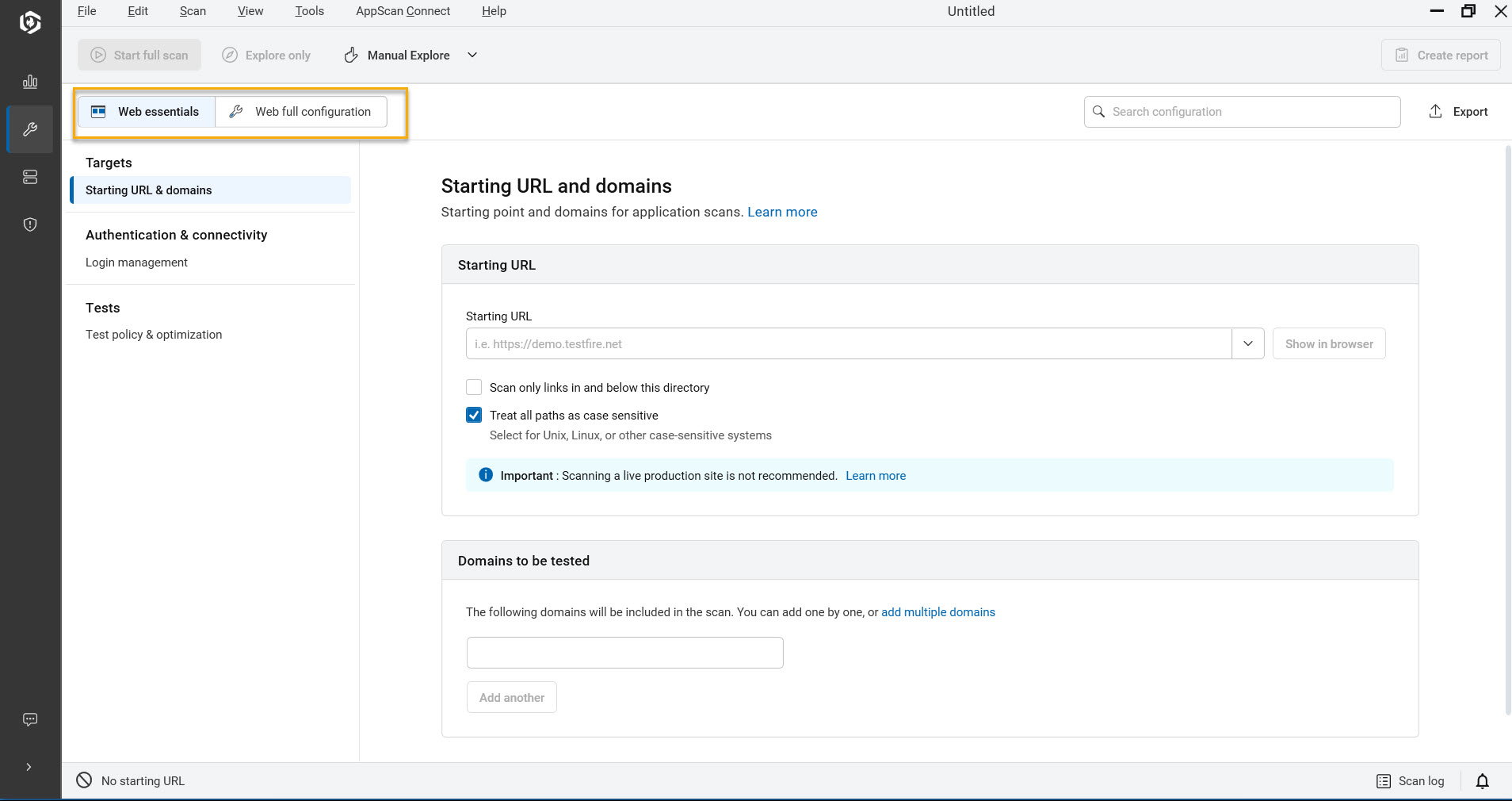

プリセットでは、特定のタイプのスキャンに必要なメイン構成ビューが提供されます。
「構成」ビューの上部にあるプリセットから、最も一般的な構成オプションにアクセスできます。選択したスキャン・タイプに基づいて、構成オプションが表示されます。
次のいずれかを選択します。
| プリセット | 説明 |
| Web 必需 | 「開始 URL とドメイン」、「ログイン管理」、「テスト・ポリシーと最適化」を構成し、スキャンを開始します。 |
| Web フル構成 | Web スキャンのすべての構成オプションにアクセスできます。 |
| API 必需 | 「API タイプ」と「探査方法」(OpenAPI 自動スキャンの場合は仕様ファイルまたは Postman コレクションを使用)、「ログイン管理」、「API キー」、「HTTP 認証」、「テスト・ポリシーと最適化」を構成し、スキャンを開始します。 |
| API フル構成 | API スキャンのすべての構成オプションにアクセスできます。 |
