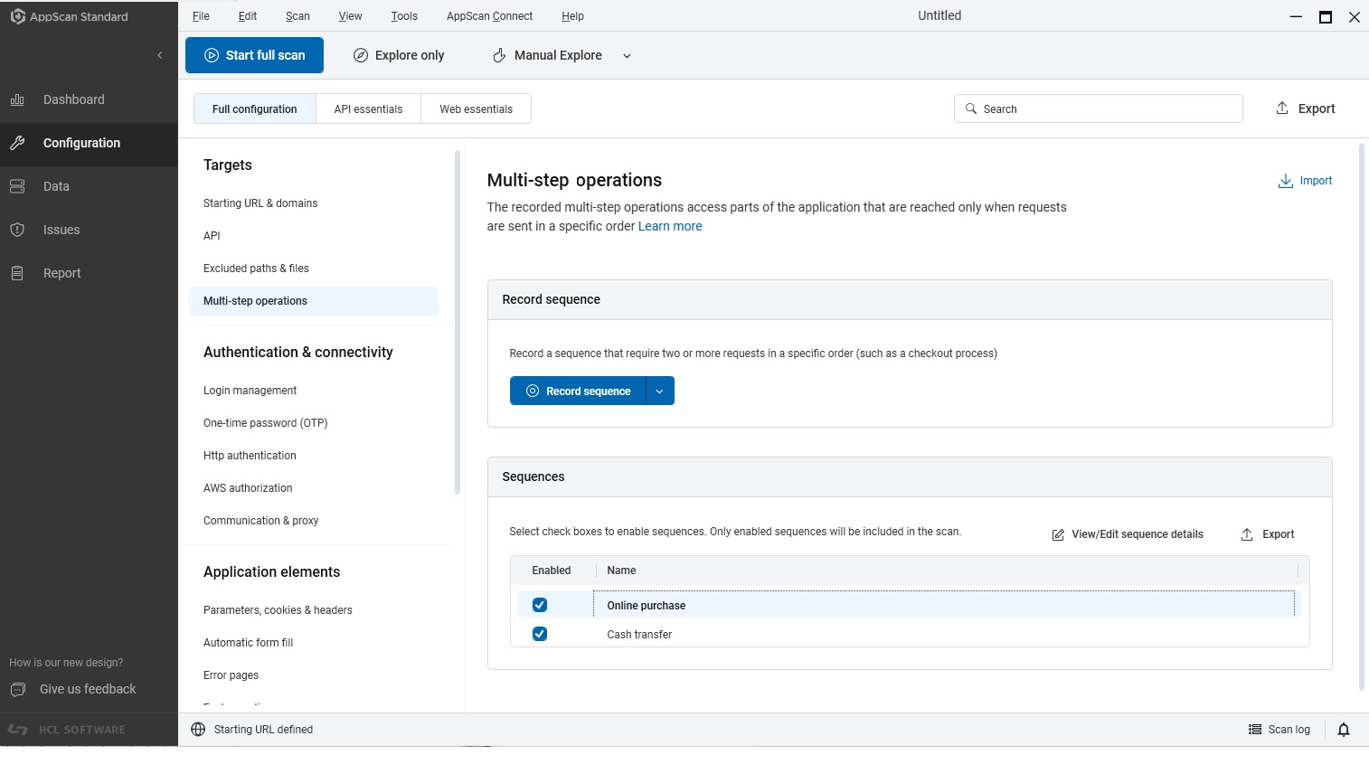

マルチステップ操作
その他の方法では到達できない可能性があるアプリケーションの特定の部分に到達するために必要なマルチステップ操作を記録および管理します。
- ユーザーがショッピング・カートに 1 つ以上の品物を追加します
- ユーザーが支払いと配送方法の詳細を入力します
- ユーザーが、この注文が完了した確認を受け取ります
上記の例では、次のように単一シーケンスを記録できます: ページ 1 > ページ 2 > ページ 3。は、必要に応じてこの順序から必要なサブシーケンスを抽出します。(ページ 2 をテストする際には、ページ 1 の要求が最初に送信されます。ページ 3 をテストする際には、ページ 1、続いてページ 2 が送信されます。)
設定 |
詳細(D) |
シーケンスの記録 |
クリックして新規シーケンスを記録します。ログインの詳細を構成済みの場合は、下矢印をクリックして詳細を選択できます。詳しくは、ブラウザーを使用した、シーケンスの記録 を参照してください。 |
インポート |
別のスキャンからエクスポートされたシーケンス (SEQ ファイル) をインポートします。 |
シーケンスのリスト |
このスキャンについて記録されたマルチステップ操作をすべてリストします。 |
シーケンス名 |
シーケンスのリストで選択されているシーケンスの名前です。それぞれの隣にあるチェック・ボックスは、このスキャンに対してそのシーケンスが有効であるかどうかを示します。 |
エクスポート |
別のスキャンで使用するために、選択したシーケンスを SEQ ファイルとしてエクスポートします。 |
シーケンスの詳細の表示/編集 |
追加機能のための「シーケンスの表示/編集」ダイアログを開きます。 |
