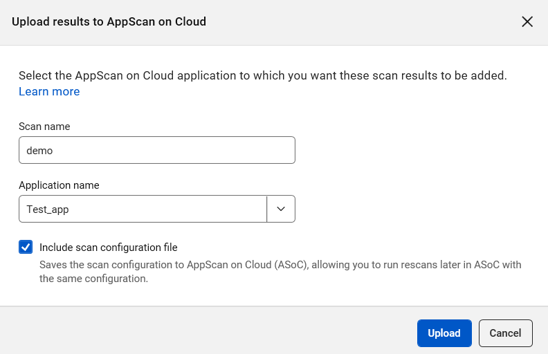

  3. 单击 AppScan Connect > AppScan on Cloud > 将扫描结果上载到 AppScan on Cloud
  4. 重命名扫描(可选)。
  5. 应用程序名称下拉列表中,选择 AppScan on Cloud 中的一个现有应用程序。
  6. 选中包含扫描配置文件复选框,以上载扫描配置及结果。
  7. 单击上传
    在 ASoC 中,这些结果将与应用程序的其他结果合并。如果选择了该选项,配置也将包含在内。您可以根据需要运行重新扫描。
