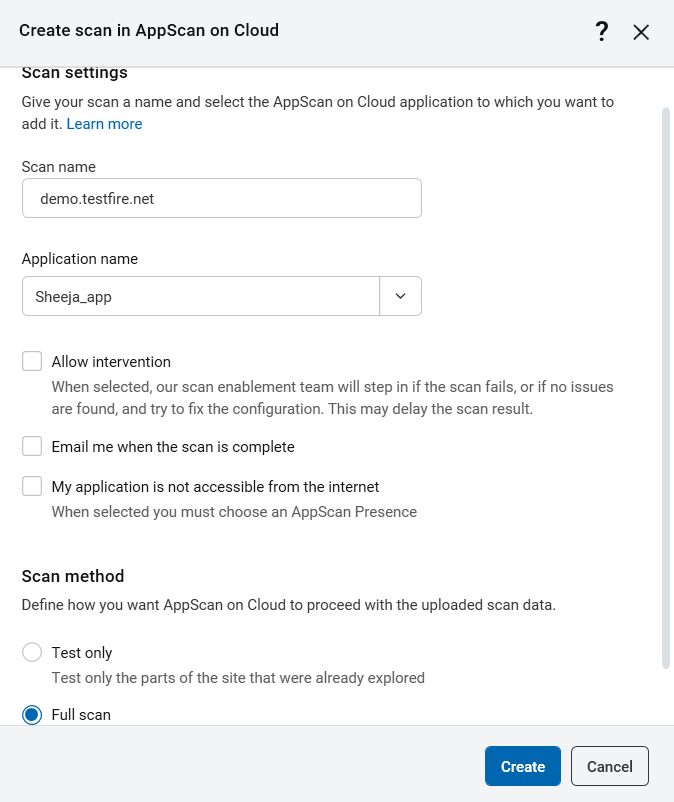

  3. 单击 AppScan Connect > 在 AppScan on Cloud 中创建扫描
  4. 扫描设置部分:
    1. 重命名扫描(可选)。
    2. 应用程序名称下拉列表中,选择 ASoC 中的一个现有应用程序。
    3. 允许干预:选中此复选框后,如果扫描失败或未发现问题,那么我们的扫描启用团队将介入,并尝试修复配置以获得结果。这可能会延迟扫描完成。
    4. 您可以选择在扫描完成时接收电子邮件通知。
  5. 我的应用程序不可从因特网访问:仅当应用程序在因特网上可用时,选择复选框,然后从列表选择 AppScan Presence。
  6. 扫描方法部分:选中两个单选按钮之一:
    仅测试
    测试已经在 AppScan Standard 中探索的站点部分。如果要仅测试在 AppScan Standard 中记录的多步骤操作或手动探索,请使用此选项。将对您上载的文件中的现有探索数据运行测试阶段。
    全面扫描
    继续探索阶段(将数据添加到文件中保存的任何现有探索数据),然后运行测试阶段。请注意,如果上载的文件包含任何探索数据,那么将使用该数据并添加到文件中。
  7. 单击创建
    扫描将在 AppScan on Cloud 中创建,并在队列允许时立即运行。
