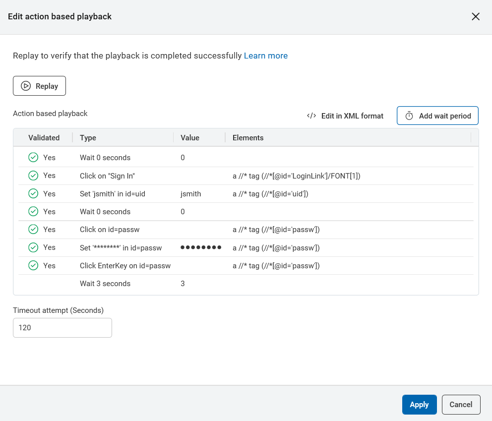

  4. 在登录序列中最后一个操作之后增加“等待时间段”(这将阻止浏览器在发送完所有请求之前关闭):
    1. 单击配置 > 登录管理 > 高级选项 > 登录回放 > 编辑回放。
    2. 选择列表中的最后一个操作。
    3. 单击添加等待期。
      添加了 3 秒的等待时间段。
    4. (可选)使用三个竖点菜单中的编辑选项增加等待期的值(以秒为单位) 三个竖点菜单。
  5. 在登录序列中所有操作之前增加“等待时间段”(以允许浏览器呈现较慢的操作元素):
    2. 对于每个等待期,单击三个竖点菜单中的编辑选项 三个竖点菜单 增加等待期的值(以秒为单位)。
