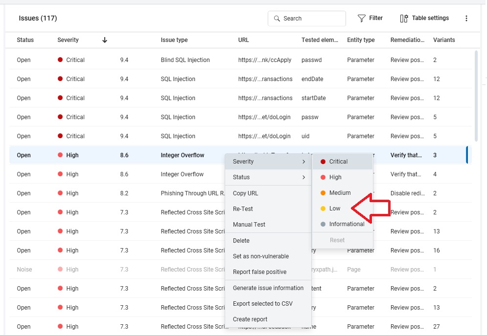

Dans la vue Problèmes, vous pouvez modifier la gravité affectée à un problème en cliquant dessus avec le bouton droit de la souris et en sélectionnant Gravité >, suivie de la nouvelle valeur.

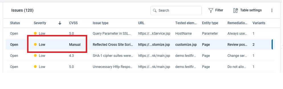

Le problème est à nouveau classifié avec la nouvelle gravité. Dans la colonne CVSS du problème, le score CVSS est remplacé par "Manuel" pour indiquer que la gravité a été modifiée.
Gravité par défaut :
Gravité mise à jour manuellement :
