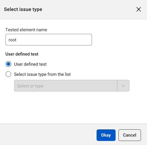

  10. Pour ajouter ce test manuel à l'examen en cours, cliquez sur Sauvegarder.
    La boîte de dialogue Sélectionner le type de problème apparaît, avec le bouton radio Test défini par l'utilisateur sélectionné par défaut.
    Boîte de dialogue Sélectionner le type de problème
  11. Dans la zone Nom de l'élément testé, vous pouvez laisser le nom par défaut (l'URL) ou définir un nouveau nom.
  12. Pour enregistrer le test sous un type de test existant (plutôt que sous le type de test défini par l'utilisateur par défaut), sélectionnez le deuxième bouton radio puis cliquez sur un type de test dans la liste. Vous pouvez également saisir une partie du nom du problème dans le champ de texte pour localiser un problème dans la liste.
  13. Cliquez sur Enregistrer.
    La boîte de dialogue se ferme. Le nouveau test est ajouté aux résultats et sera inclus lorsque vous continuerez l'examen en cours (Examen > Continuer > Examen/Test).
