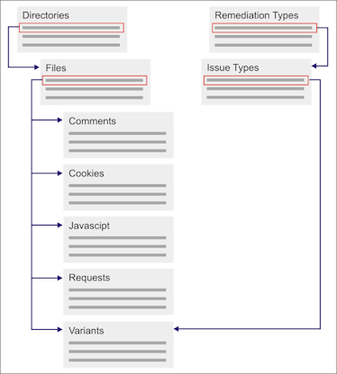

Lorsque des résultats d'examen sont exportés dans une structure de base de données Firebird, ils peuvent être visualisés à l'aide de l'un des nombreux afficheurs ODBC et JDBC. La structure des composants de base de données appropriés est illustrée dans la figure ci-dessous et décrite dans les sous-sections suivantes.

Représentation de la structure de la base de données Firebird
