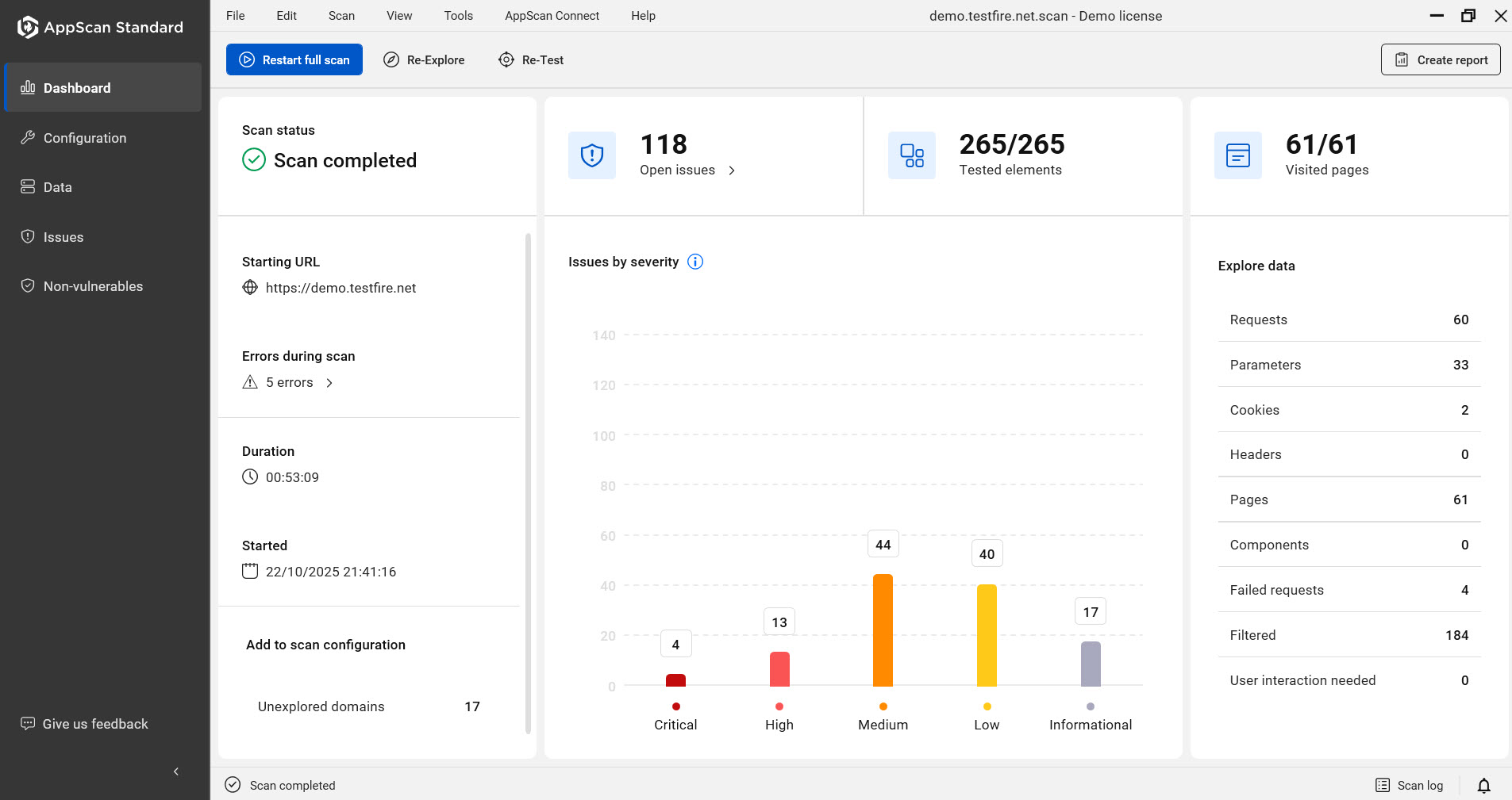

Tableau de bord
Le tableau de bord affiche un récapitulatif de la configuration, du statut, des données et des résultats de l'examen.
Sections du tableau de bord
Le tableau suivant décrit les principales zones du tableau de bord.
| Section/Elément de menu | Contenu affiché/Fonction | Actions types |
| Récapitulatif de l'examen | Informations générales sur l'examen : nom, cible, état (en cours/terminé), heure de début et durée. | Vérifiez que vous examinez la cible correcte et confirmez l'état actuel du scan. |
| Récapitulatif du problème | Vulnérabilités trouvées, regroupées par gravité (par exemple, critique, élevée, moyenne, faible, information). | Analysez les problèmes en fonction de leur gravité pour examiner les détails, les preuves et les conseils de résolution. |
| Données d'exploration | Indicateurs clés tels que le nombre total de pages, les paramètres, les formulaires et les demandes explorées et testées. | Identifiez les lacunes ; affinez le périmètre d'analyse, ajoutez des exclusions/inclusions ou étendez l'authentification. |
| Domaines non explorés | Domaines découverts par AppScan mais non explorés. | Ajoutez tous les domaines non explorés récemment découverts à votre configuration des examens, puis redémarrez un examen complet pour les explorer. |
