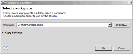

  2. 为您的处理程序项目创建新的工作空间。
    “工作空间启动程序”对话框,并且在工作空间字段中选择了一个工作空间

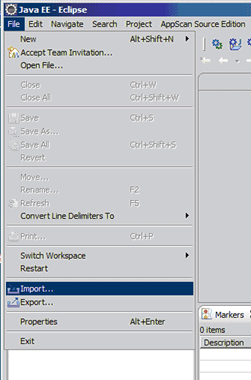

  3. 从主工作台菜单中选择文件 > 导入。
    文件菜单,并且选择了导入

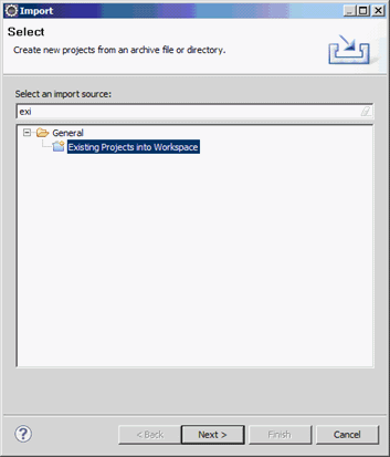

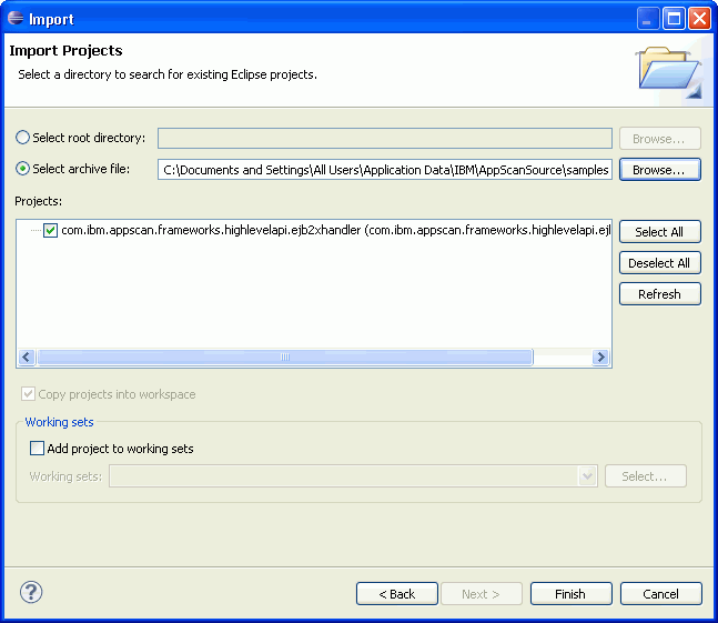

  4. 在“导入”向导的选择页面中,选择现有项目到工作空间,然后单击下一步。
    在“导入”向导的选择页面中选择了现有项目到工作空间
  5. 选中选择归档文件单选按钮,然后单击浏览。在选择包含了所要导入项目的归档对话框中,找到 <data_dir>\samples\F4FEjbExample.zip(其中 <data_dir> 是 AppScan® Source 程序数据的位置,如中所述 安装和用户数据文件位置),然后单击打开。
    此 zip 文件是包含 Ejb2xHandler 框架处理程序示例的配置和源代码的 Eclipse 归档。
    单击完成导入此归档。
    “导入”向导的导入项目页面,并且指定了归档文件

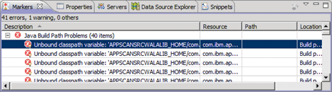

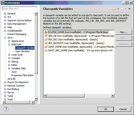

  6. 导入归档后,您会发现有几个构建错误。此示例的类路径变量指向保存其库的目录。
    “标记”视图中的 Java 构建路径问题

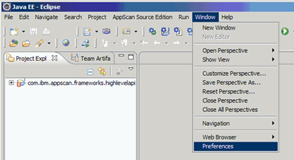

  7. 下一步,您将定义变量。从主工作台菜单中选择窗口 > 首选项。
    选择了首选项的窗口菜单
  8. 在“首选项”对话框中,选择 Java > 构建路径 > 类路径变量打开“类路径变量”首选项页面。单击新建。
    类路径变量首选项页面

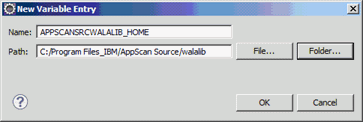

  9. 创建名称为 APPSCANSRCWALALIB_HOME 的新变量,并将路径设置为 <install_dir>\walalib(其中 <install_dir> 是 AppScan® Source 的安装位置)。
    填写了名称和路径字段的“新建变量条目”对话框
    单击所有对话框上的确认后,样本构建完成,没有错误。
