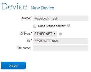

  3. 「デバイス」 > 「デバイスの作成」を選択します。
    1. 「デバイス」の名前を入力します。
    2. 「ライセンス・サーバーを実行?」をオフのままにします。
    3. 「ID の種類」では「ETHERNET」を選択します。
    4. 「ID」フィールドに、「ローカル・ホスト ID」を貼り付けます。
    5. 「保存」をクリックします。
