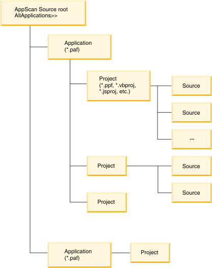

AppScan® Source のオブジェクト・ツリー
オブジェクト・ツリーは、AppScan® Source オブジェクトの基本的な構造を示します。ツリー構造内の任意のオブジェクト (アプリケーション、プロジェクト、またはソース・ファイル) をスキャンできます。
AppScan Source オブジェクト・ツリー
