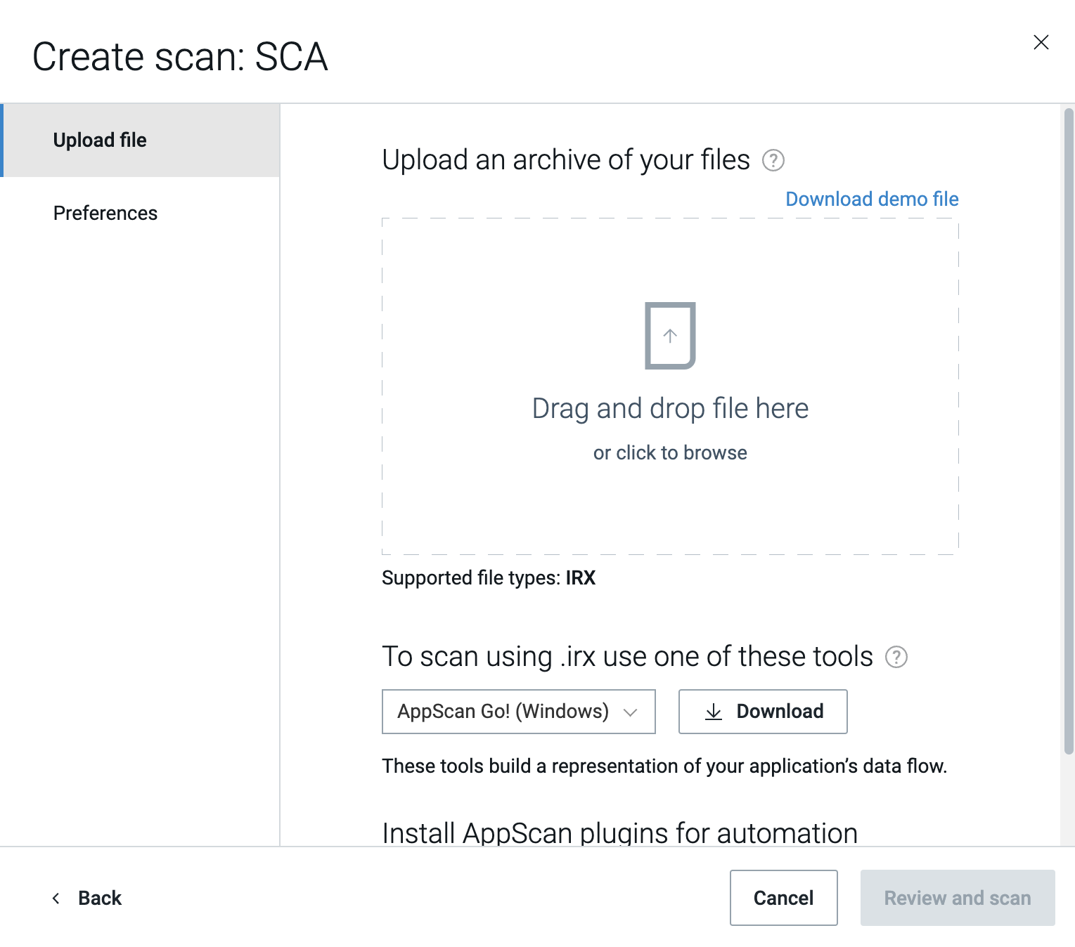

- 使用建立掃描精靈開始配置您的掃描。從「應用程式」>「應用程式」>「掃描」>「建立掃描」>「SCA 軟體組成分析」>「建立掃描」啟動精靈。
「上傳檔案」標籤:將要掃描的
.irx檔案拖放至對話框,或按一下對話框以瀏覽該檔案。

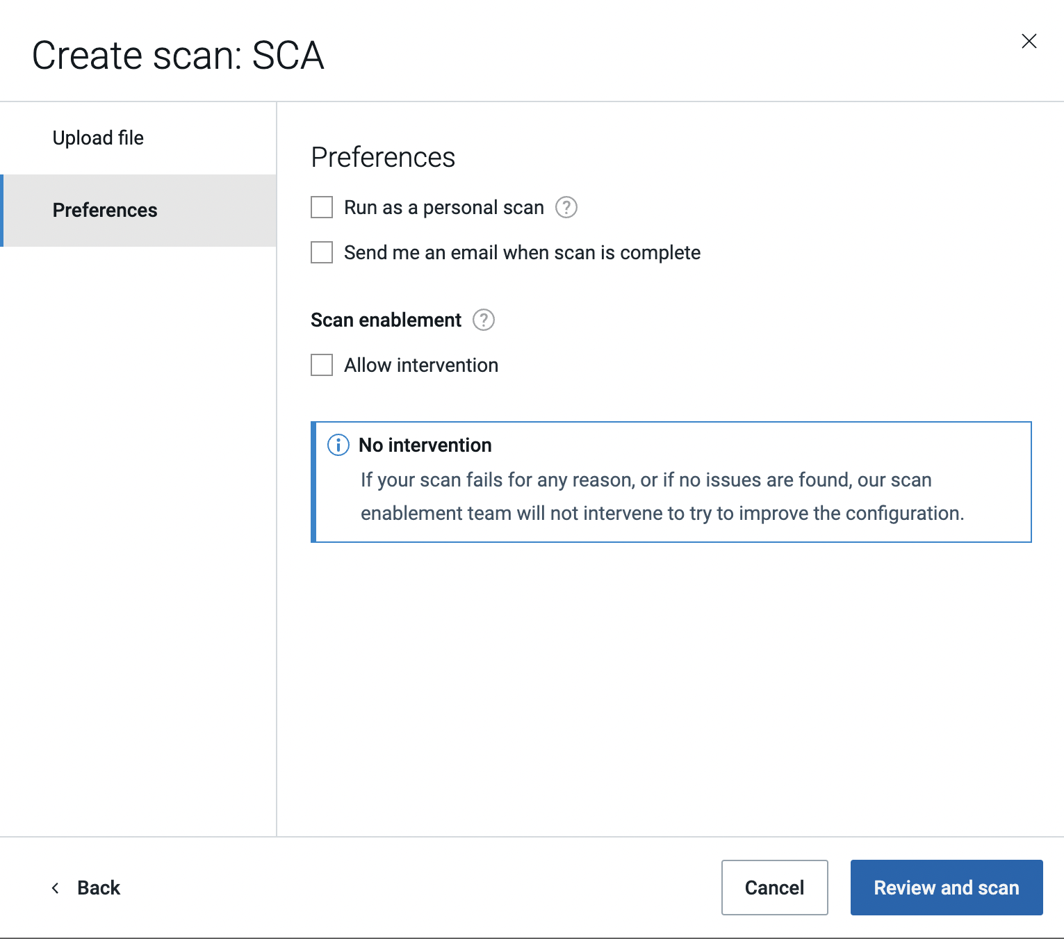

「掃描選項」標籤:檢閱您的掃描名稱,並選擇停用主動監視,或選擇以個人掃描形式執行掃描,該掃描的安全問題不會新增至整體應用程式的問題。您也可以選擇在掃描完成時接收電子郵件,或選擇允許我們的掃描啟用團隊介入。
- 按一下「檢閱和掃描」以繼續到摘要對話框。
- 編輯掃描的預設名稱。選用。
- 按一下「立即掃描」。
