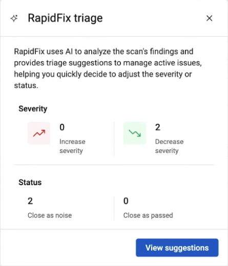

  • 1 つのスキャンビューから「RapidFix トリアージ」をクリックすると、RapidFix 検出結果の概要が表示されます。「提案の表示」をクリックして「問題」ページに移動します。

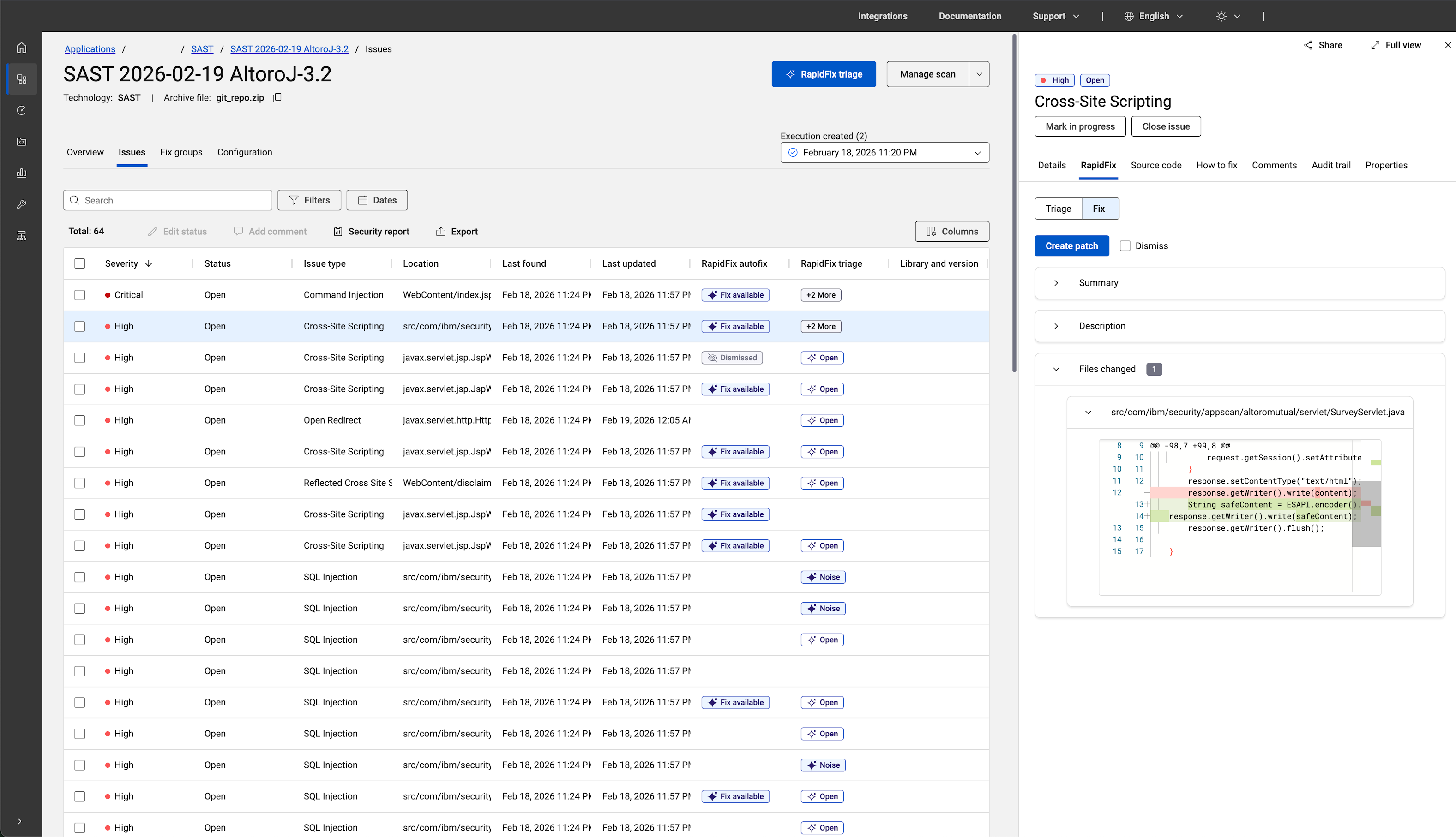

  • 「スキャンとセッション」ページにスキャンの RapidFix アイコン () が表示されます。
  • スキャンの「問題」ページには、「RapidFix の自動修復」と「RapidFix のトリアージ」という 2 つの新しい列が表示されます。
    • 「RapidFix の自動修復」 は、この問題に対して自動修正が利用可能かどうかを示します。
    • 「RapidFix のトリアージ」には、問題の AI 分析の結果が記録されます。

    問題をクリックして問題情報ペインを開き、詳細を確認します。
  • 新しいタブ - 「RapidFix」 - スキャンの問題情報ペインでは、検出結果を確認し、アクションを実行することができます。
