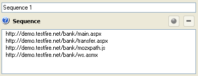

    シーケンスが、「シーケンス」ペイン (右上) に表示されます。シーケンスは、順に「Sequence 1」、「Sequence 2」などと自動的に名付けられますが、「名前」フィールド (上部) に入力して名前を変更することができます。
    サンプル・シーケンス
