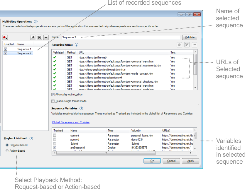

マルチステップ操作
「構成」ダイアログ・ボックスの「マルチステップ操作」ビューは、リンクを特定の順序でクリックすることによってのみ到達できるサイトの部分をテストするためのビューです。

レコード
クリックして新規シーケンスを記録します。
アプリケーションについては、次を参照してください。 ブラウザーの使用
Web サービスについては、次を参照してください。 外部クライアントの使用
「エクスポート」ボタン | 「インポート」ボタン | 「マイナス」ボタン
シーケンスを別のスキャンで使用するため (SEQ ファイルとして) エクスポートします。別のスキャンからエクスポートされたシーケンス (SEQ ファイル) をインポートします。現在のスキャンから選択したシーケンスを削除します。

シーケンス名 (Sequence Name)
シーケンスのリストで選択されているシーケンスの名前です。
それぞれの名前の隣のチェック・ボックスは、このスキャンに対してそのシーケンスが有効であるかどうかを示します。
シーケンス
選択されたシーケンスのリンクを表示します。
  • 「検証」をクリックして、シーケンスが有効であることを確認します。AppScan はシーケンスを再生します。元の応答とは異なる応答を受け取る要求には赤色の X のマークが付けられ、これらがテストされないことが示されます。
    注:
    要求が異なる応答を受け取る一般的な理由は、定義を必要とする動的シーケンス変数が存在しているためです。シーケンス変数を参照してください。
  • シーケンス内の任意のリンクを選択し、ブラウザーのボタンをクリックすることにより、そのリンクを表示します
  • シーケンス内の任意のリンクを選択し、「マイナス」ボタン をクリックすることにより、そのリンクを削除します。この後、「検証」をクリックして、シーケンスが引き続きセッション内を維持していることを確認します。
  • 「シーケンス」ペインの 1 つ以上のステップで右クリックし、「テストしません」を選択します。シーケンスの再生時、それらのステップは引き続き組み込まれますが、個別にテストされません。
再生最適化を許可する
(要求ベースの再生のみ) これが選択されている場合 (デフォルト)、AppScan® は、不要な再生を回避することにより、スキャン時間を最適化しようとします。この設定は、再生の最適化が原因で、AppScan® でアプリケーションの一部がなくなったことが検出されない限り、無効にしないでください。
シングル・スレッド・モードでのテスト
AppScan® は、複数の要求が、その間にシーケンスの再生を必要としない場合、それらを同時に送信する可能性があります。この結果、アプリケーションの一部がなくなった場合は、このチェック・ボックスを選択してください。
シーケンス変数
シーケンスの記録中に受信した変数をリストし、AppScan® が決定した追跡する必要がある変数を示します。これらはセッション ID または他の変数である可能性があります。このリスト内の変数の状況を変更して、AppScan® がそれらの変数を処理する方法を改善することができます (詳しくは、シーケンス変数 を参照)。
