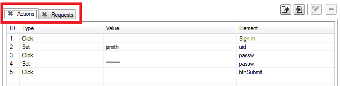

ログイン手順の記録後にブラウザーを閉じると、緑色の鍵アイコン が表示されます。これは、スキャン中にセッション内状況を検証するために使用できるパターンが ADAC によって検出されたことを示します。代わりに別のアイコンが表示された場合は、ADAC がスキャン中にサイトにログインするための情報が不足していた可能性があります。
「スキャン構成」>「ログイン管理」>「詳細」は、ログイン手順を 2 つの方法(「アクション」および「要求」) で記録します。これらの 2 つの方法のうち 1 つ でも成功していれば、ADAC はサイトにログインすることができます。以下の表は、両方の方法が失敗した場合のトラブルシューティングに役立ちます。
「アクション」および「要求」タブの両方の X マーク
