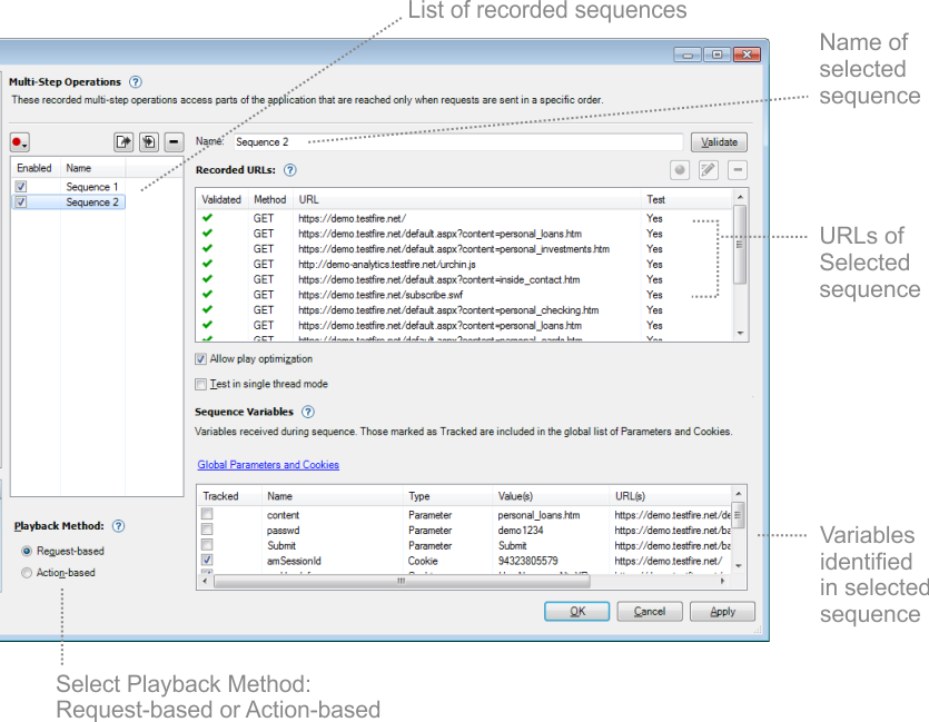

Nom de la séquence
Nom de la séquence sélectionné dans la liste de séquences.
La case à cocher en regard de chaque nom indique si la séquence est activée pour cet examen.
Séquence
Affiche les liens dans la séquence sélectionnée.
  • Cliquez sur Valider pour vérifier que la séquence est valide. AppScan réexécute la séquence et toute demande recevant une réponse différente de la réponse d'origine est marquée d'un x rouge pour indiquer qu'elle ne sera pas testée.
    Remarque :
    La réception d'une réponse différente est due à la présence d'une variable de séquence dynamique qui doit être définie. Pour plus d'informations, voir Variables de la séquence
  • Visualisez n'importe quel lien de la séquence en le sélectionnant, puis en cliquant sur le bouton du navigateur.
  • Supprimez n'importe quel lien de la séquence en le sélectionnant et en cliquant sur bouton moins. Une fois cette opération effectuée, cliquez sur Valider pour vérifier que la séquence est toujours en session.
  • Cliquez avec le bouton droit de la souris sur une ou plusieurs étapes du panneau Séquence et sélectionnez Ne pas tester. Les étapes sont toujours incluses dans la lecture de la séquence mais elles ne seront pas testées individuellement.
Autoriser l'optimisation de la lecture
(Lecture basée sur les demandes uniquement) Lorsque cette option est sélectionnée (valeur par défaut), AppScan® tente d'optimiser la durée de l'examen en évitant la lecture inutile. Vous ne devez pas désactiver ce paramètre, sauf si AppScan® n'examine pas certaines parties de l'application à cause de l'optimisation de la lecture.
Tester en mode unité d'exécution unique
AppScan® peut envoyer simultanément deux requêtes (ou plus) si elles ne nécessitent pas la relecture d'une séquence entre les requêtes. Si cela conduit à la mise à part de parties de l'application, cochez cette case.
Répertorie les variables reçues lors de l'enregistrement de la ou des séquences, et indique celles qu'AppScan® a déterminé comme devant faire l'objet d'un suivi. Il peut s'agir d'ID session ou d'autres variables. Vous pouvez modifier l'état des variables dans cette liste pour améliorer la manière dont AppScan® les traite (pour plus d'informations, voir Variables de la séquence).
