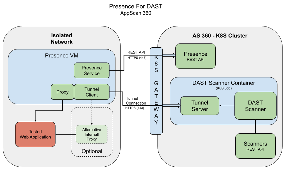

AppScan 360° 可透過集中式內部部署伺服器提供動態應用程式安全測試 (DAST)。此功能要求掃描器(位於 AppScan 360° 實例上)必須能夠存取受測的應用程式。位於相同網路區段或可透過標準路由存取的 Web 應用程式,可直接進行掃描,不會有問題。然而,當目標應用程式位於隔離網路區段、嚴格的內部防火牆之後,或所在 VPN 環境的中央 AppScan 360° 伺服器無法建立直接連線時,則需要使用私有網站掃描 (PSS)。
PSS 通道作業
我們針對 PSS 的解決方案不會對客戶的網路進行特殊的變更,因此不會造成網路風險。在客戶網路中設定的 PSS 用戶端只需要 AppScan 360° 實例的連出存取權限(可直接連線或透過 HTTP Proxy),以及要掃描的網站存取權限。
解決方案是由兩個端點組成(伺服器和用戶端),可建立由隔離網路(用戶端)一端上之端點起始的 TCP/IP 通道。

此端點位在的隔離網路區段內,而且會產生連接伺服器的 TCP/IP 連線。它會執行與通道伺服器相同的功能,差異在於此端點是由兩組用戶端連線(背對背用戶端)所組成。通道用戶端也有兩「端」。
  • 通道端是AppScan 360° 實例上的通道伺服器連出的一組連線。
  • 用戶端是自掃描的伺服器(直接或透過 Proxy)連出的一組連線。

私有網站掃描通道仰賴由稱為 AppScan PresenceAppScan 360° 所控制的中央機制:一種從中央服務接收要執行的作業,然後觸發處理常式以執行作業的通訊通道。Presence 服務是一種輪詢服務,會使用安全的 HTTP 通訊,持續向 AppScan 360° 服務輪詢是否有作業。
AppScan Presence 服務僅用於從 AppScan 360 服務擷取作業、下載處理作業所需的資訊,以及觸發處理常式。在此情況下,作業是由通道用戶端處理,擷取的資訊是啟動通道作業用戶端連線至伺服器的必要資料。
執行掃描
如果要執行掃描,通道用戶端必須啟動且連線至伺服器。這是由 AppScan Presence 架構執行。
AppScan Presence 架構是由 Presence 服務(在通道用戶端機器上執行)所組成。Presence 服務會輪詢 Presence AppScan 360 實例,此伺服器,並指示掃描何時已就緒可供執行。服務之間的交換由掃描詳細資料組成,包含用戶端應連線的通道伺服器 IP 位址。此外,它會接收資訊,主動識別所連線的伺服器。相關詳細資訊在後續的「安全考量」一節。
一旦使用者要求專用掃描,並且選取 Presence 實例(掃描應該透過該實例來執行),系統會配置掃描代理程式,並啟動該代理程式的通道伺服器。接著,作業會排入 AppScan 360°伺服器的佇列。此作業由 Presence 服務接受,該服務接著會使用相關的連線資訊來啟動通道用戶端。
