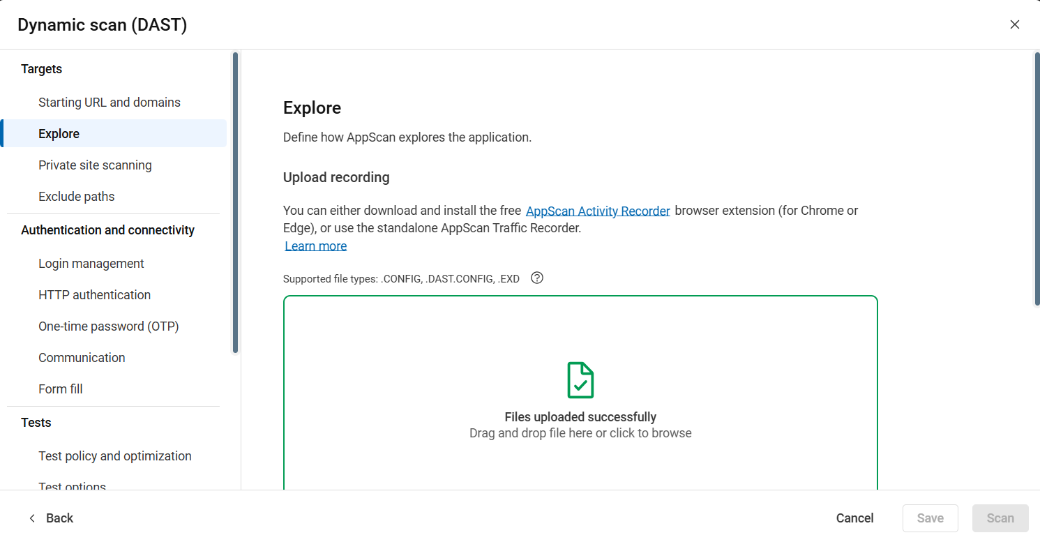

  4. 目標:探索
    使用「已記錄探索」檢查應用程式的特定部分。這有助於 AppScan 360° 找出這些區域,確保在 DAST 掃描中接受測試。這項功能也提供 AppScan 360° 依特定順序追蹤連結所需的資訊。
    設定
    選項
    上傳記錄
    上傳一個以上的 DAST.CONFIG.EXD 流量檔案。如果要進一步瞭解如何記錄,請參閱 記錄資料流量
    檔案設定
    如果資料流量檔案中的要求必須以您記錄的確切順序傳送,請啟動「多步驟」。這個方法會大幅增加掃描的持續時間,因此請只在需要時才使用。如果要瞭解「多步驟」和一般「已記錄探索」之間的差異,請參閱已記錄探索
    若要啟動多步驟
    • 對於每個上傳的記錄,按一下檔案名稱旁的展開圖示,然後切換「進階:啟動『多步驟』」選項至「開啟」。
    選取檔案的使用方式
    同時使用已記錄和自動的探索階段,來進行綜合性測試
    AppScan 360° 執行自己的自動探索階段來探索應用程式。它會根據這些結果您上傳的流量檔案,來測試應用程式。
    僅分析及測試已記錄的探索資料
    AppScan 360° 會將上傳的檔案視為掃描的探索階段。其會分析和建立所記錄資料流量的測試,然後加以測試。不會有自動探索階段。

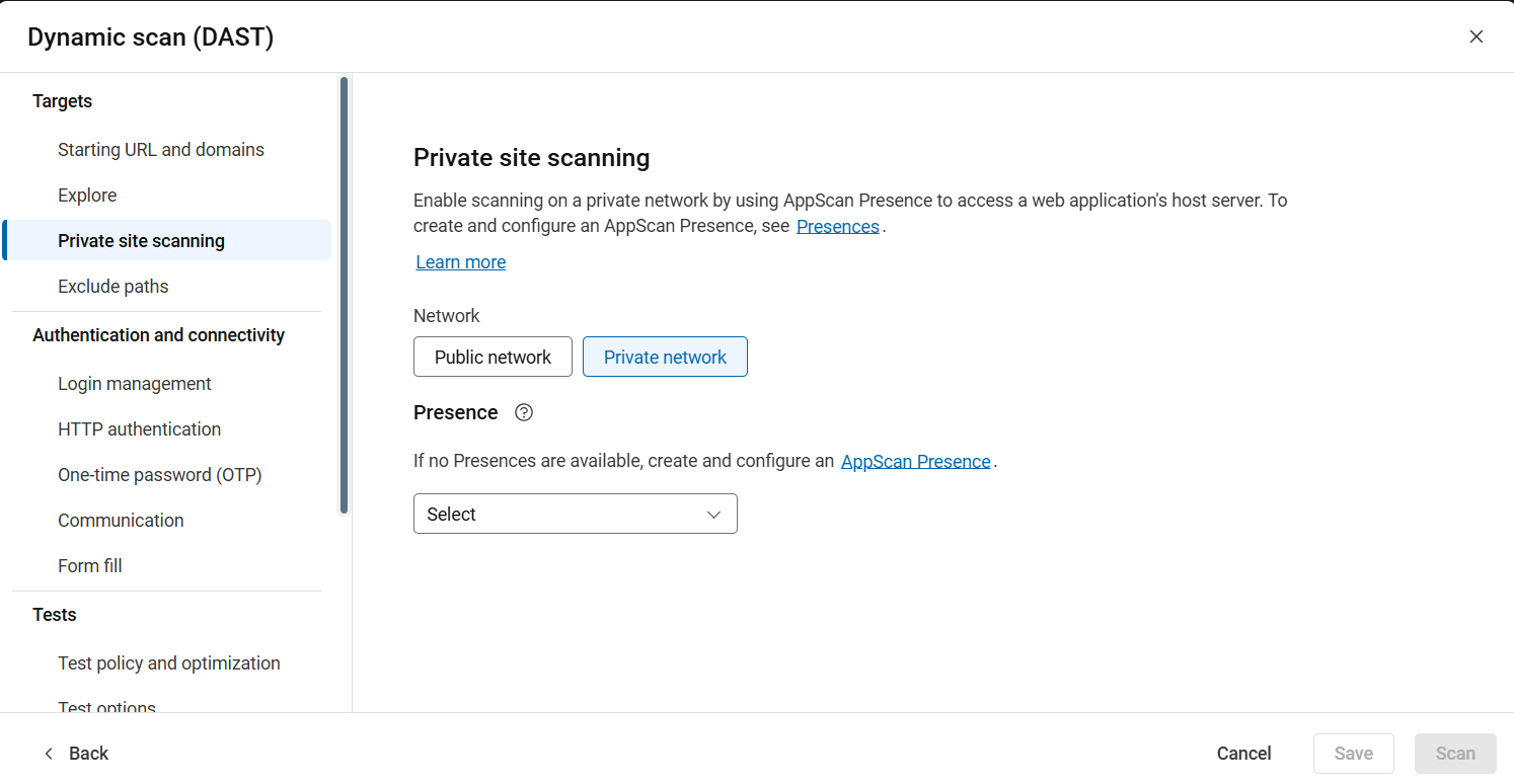

  5. 目標:私有網站掃描
    預設為公開網站掃描。如果您的網站無法在網際網路上使用,請按一下「私有網路」。從已連線的 Presence 清單中選擇您的 Presence。
    如果尚未建立 AppScan Presence,您可以藉由按一下 Presence 連結,並且參照至 建立 AppScan Presence 來立即建立。

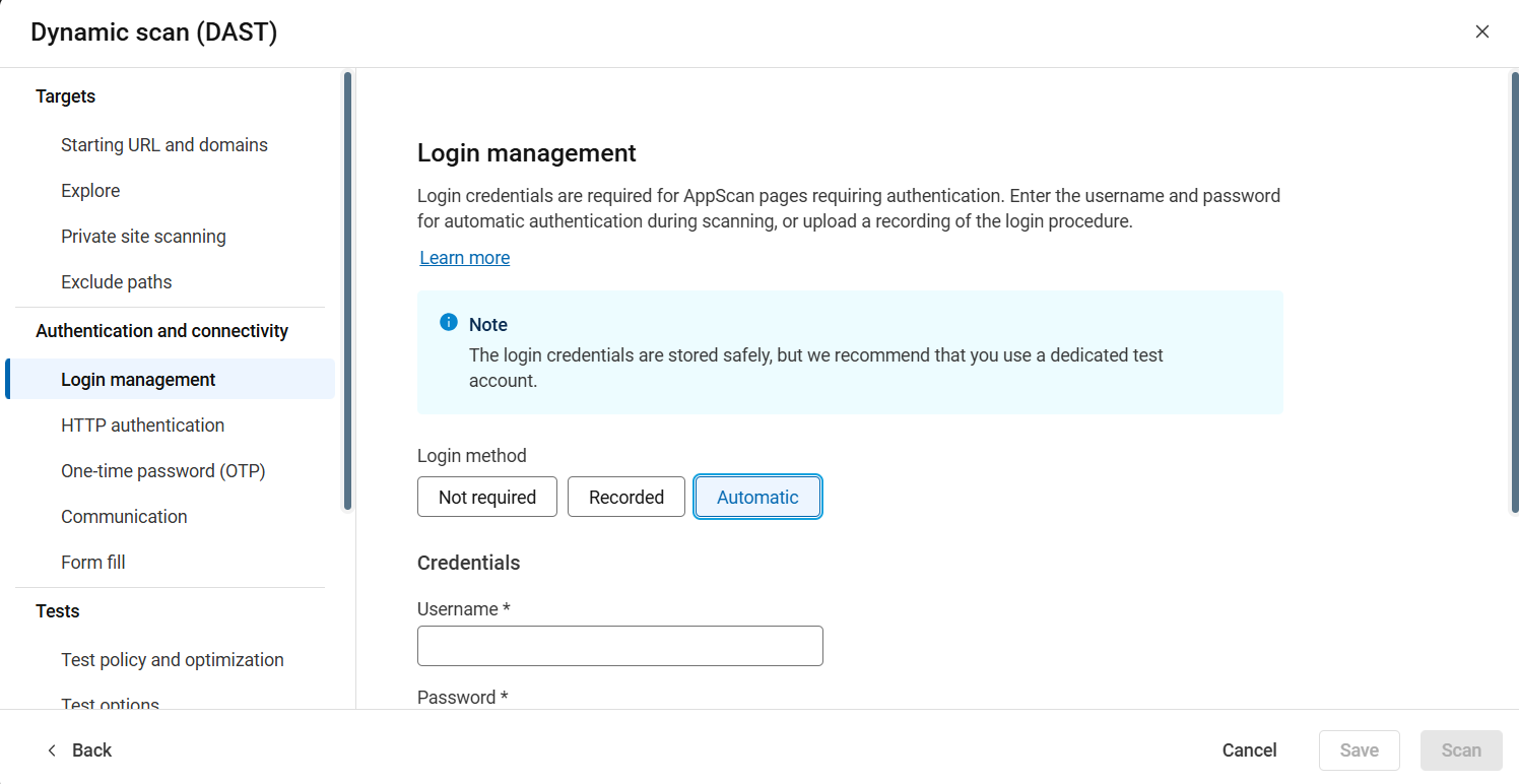

  7. 鑑別和連線功能:登入管理
    依預設,不需要登入。如果不需要登入/授權,請保留選項不變。
    設定
    選項
    登入
    需要登入:使用者名稱與密碼
    選取 AppScan 360° 是否可以視需要使用認證登入,而且沒有特殊程序。您也可以輸入第三認證(選擇性)。例如:PIN# = 1234。然而,使用第三認證需要 AppScan 360° 支援團隊介入,而且掃描可能需要更長時間。
    註: 不支援 CAPTCHA。
    提示: AppScan 360° 建議使用測試認證,而不是實際使用者的認證。

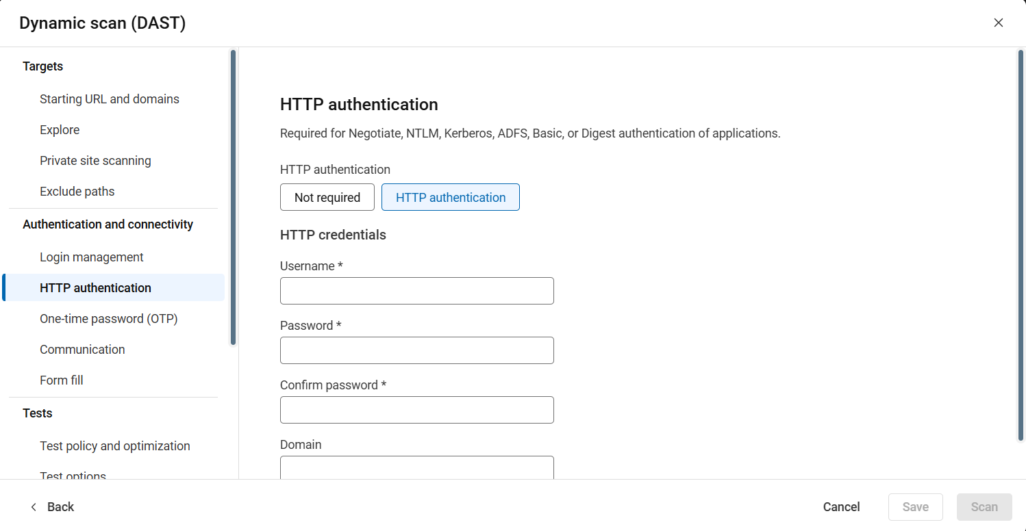

  8. 鑑別和連線功能:HTTP 鑑別
    除了「登入」資訊之外,指出應用程式是否需要 HTTP 鑑別(Negotiate、NTLM、Kerberos、ADFS、Basic 或 Digest)。輸入要讓 AppScan 360° 在掃描期間使用的使用者名稱密碼,以及網域(選擇性)。

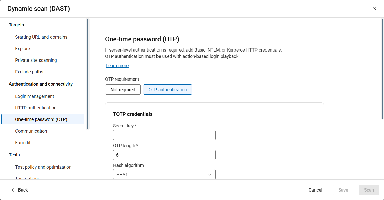

  9. 鑑別和連線功能:一次性密碼
    若您的網站需要時間型一次性密碼供使用者登入 (MFA),請選取此勾選框,並填寫對話框的前四個欄位
    設定
    選項
    使用 TOTP
    • 秘密金鑰
    • OTP 長度(位數)
    • 使用的雜湊演算法(從下拉清單中選取)
    • 時間步驟(以秒數為單位)
    註: TOTP 是此精靈唯一支援的 OTP。如需更多 OTP 選項,您可以在 AppScan Standard 中配置掃描,並上傳至 AppScan 360°。使用 OTP 在 AppScan Standard 中配置掃描時,您必須使用動作型登入,而非要求型登入,詳細資訊請參閱 AppScan Standard 說明文件。
    OTP HTTP 參數(選用)
    若您在前一個步驟中使用「需要登入:已記錄登入」,則通常不需要最後一欄,因為基本上 AppScan 在掃描開始,驗證已記錄登入程序時,就會識別 OTP 標頭。
    若您使用「需要登入:使用者名稱和密碼」,則您必須在此新增參數。若有超過一個參數,請以逗號分隔。
    可能的 OTP 標頭範例:OTPvalue

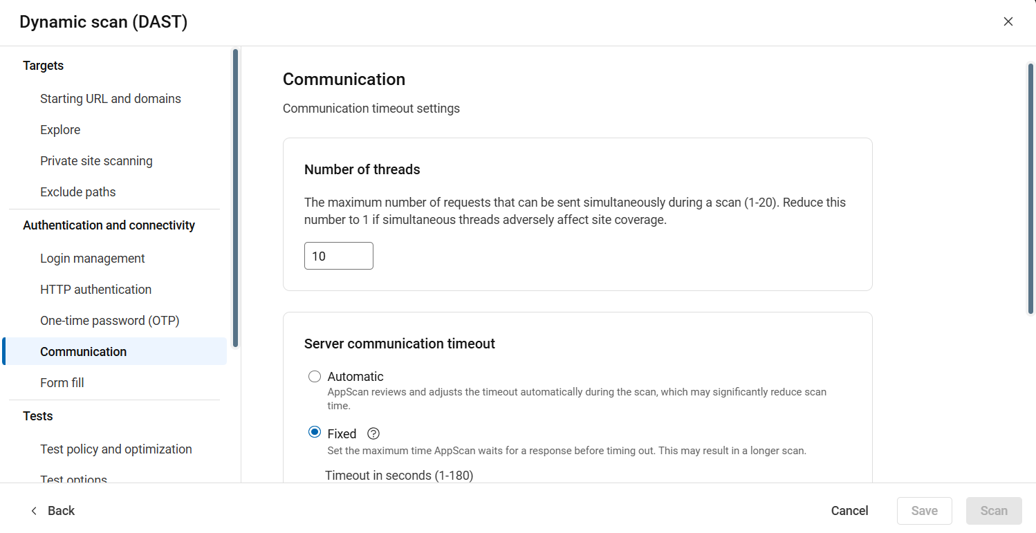

  10. 鑑別和連線功能:通訊
    設定 AppScan 360° 能夠同時傳送至網站的要求數上限。
    設定
    選項
    執行緒數
    如果您的網站不允許此數量,請降低限制;如果您的網站完全不允許同時執行緒,請將限制降到 1
    伺服器通訊逾時
    掃描期間自動調整
    允許 AppScan 360° 決定在逾時之前等待任何特定回應的時間長度。這可以大幅降低掃描時間。
    已修正
    設定 AppScan 360° 在逾時之前等待回應的時間上限。如果網站的回應速度緩慢,且 AppScan 360° 由於逾時時間較短而缺少回應,請提高此設定。
    要求率上限
    依預設,AppScan 360° 會儘快將其要求傳給網站。若此限制使您的網路或伺服器超載,您可以減少限制。

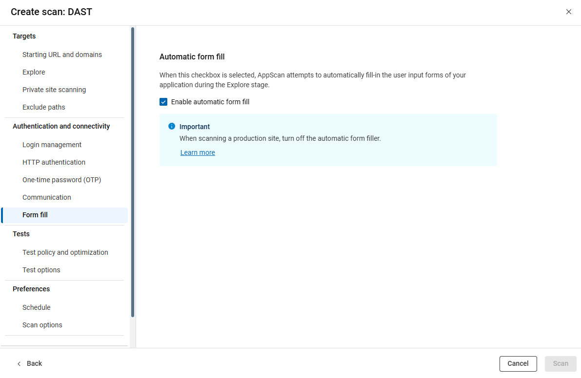

  11. 鑑別和連線功能:表單填入
    選擇 AppScan 360° 是否應在掃描的探索階段自動填寫使用者輸入表單。
    設定
    選項
    自動表單填入
    AppScan 360° 使用 AppScan Standard 的預設表單填入參數值在網站上填入並提交表單。
    重要: 如果您正在掃描即時正式作業網站,建議您停用此功能。如需詳細資料,請參閱 掃描即時正式作業網站時,我應該進行哪些變更?
    註: 如果您關閉 AppScan 360° 中的自動表單填入並進行掃描,除了登入管理資料以外,將會移除表單中填入的所有資訊。AppScan 不會在掃描期間自動填入表單。當您將此掃描匯入 AppScan Standard 時,即會啟用自動表單填入,但除了登入管理之外,表單填入資料將會為空白。

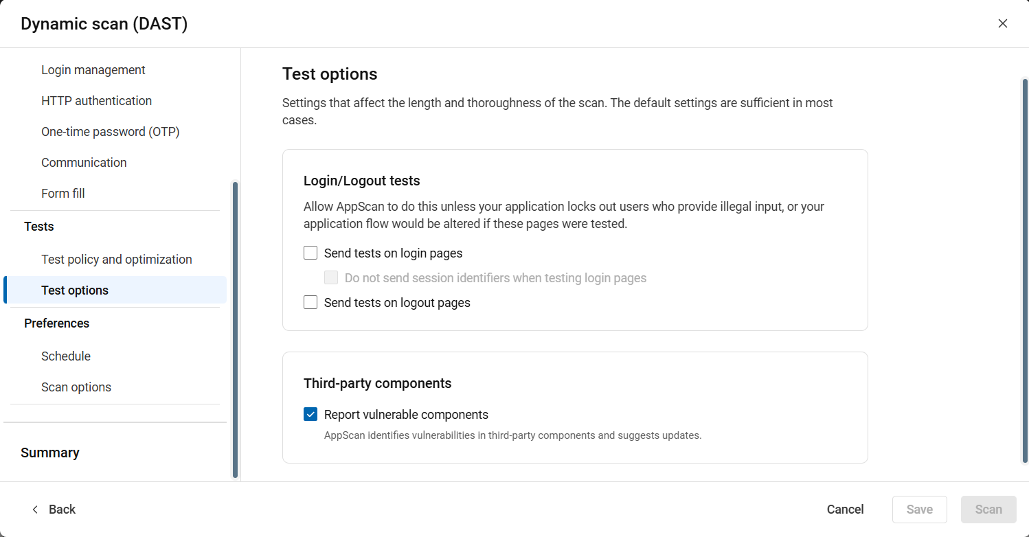

  13. 測試:測試選項
    選擇是否傳送登入和登出頁面上的測試。如果您選擇傳送登入頁面上的測試,請指定是否傳送階段作業 ID。
    設定
    選項
    登入/登出測試 選擇是否傳送登入和登出頁面上的測試。如果您選擇傳送登入頁面上的測試,請指定是否傳送階段作業 ID。
    報告漏洞元件 AppScan 會尋找第三方元件中的漏洞,並建議更新。

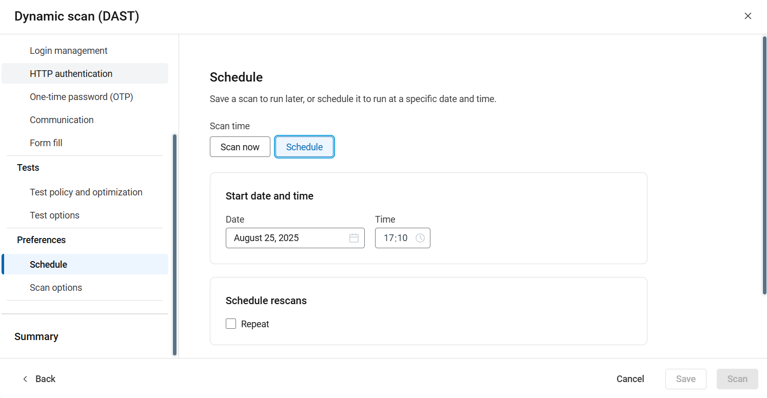

  14. 喜好設定:排程
    指定掃描執行時間:現在、稍後或排程。
    設定
    選項
    立即掃描
    一旦設定和檢閱完成,系統就會執行您的掃描。
    儲存以便稍後使用
    完成後會儲存您的配置。您可以稍後再執行掃描。
    排程
    系統會儲存您的配置,並依配置執行一項或多項掃描。
    1. 選取一個日期和時間。請根據您機器上配置的時區來輸入這些資料,但請注意,使用者介面中顯示的時間會轉換成 UTC。
    2. 如果要多次執行掃描,請選取重複,然後選擇:
      • 每日,並選取每日間隔 (1-30 天)
      • 每週,並選取日子,或
      • 每月,選取每月間隔,然後選取月份的數字日期,或月份的某工作日(第一、第二、第三、第四、最後一個)。
      註: 當排定的時間到達時,如果並行掃描的數目已達到上限,掃描勍會在您的訂閱允許時立即開始。
    3. 設定結束日期(執行掃描的最後日期),或按一下移除結束日期,讓排程無限期執行。

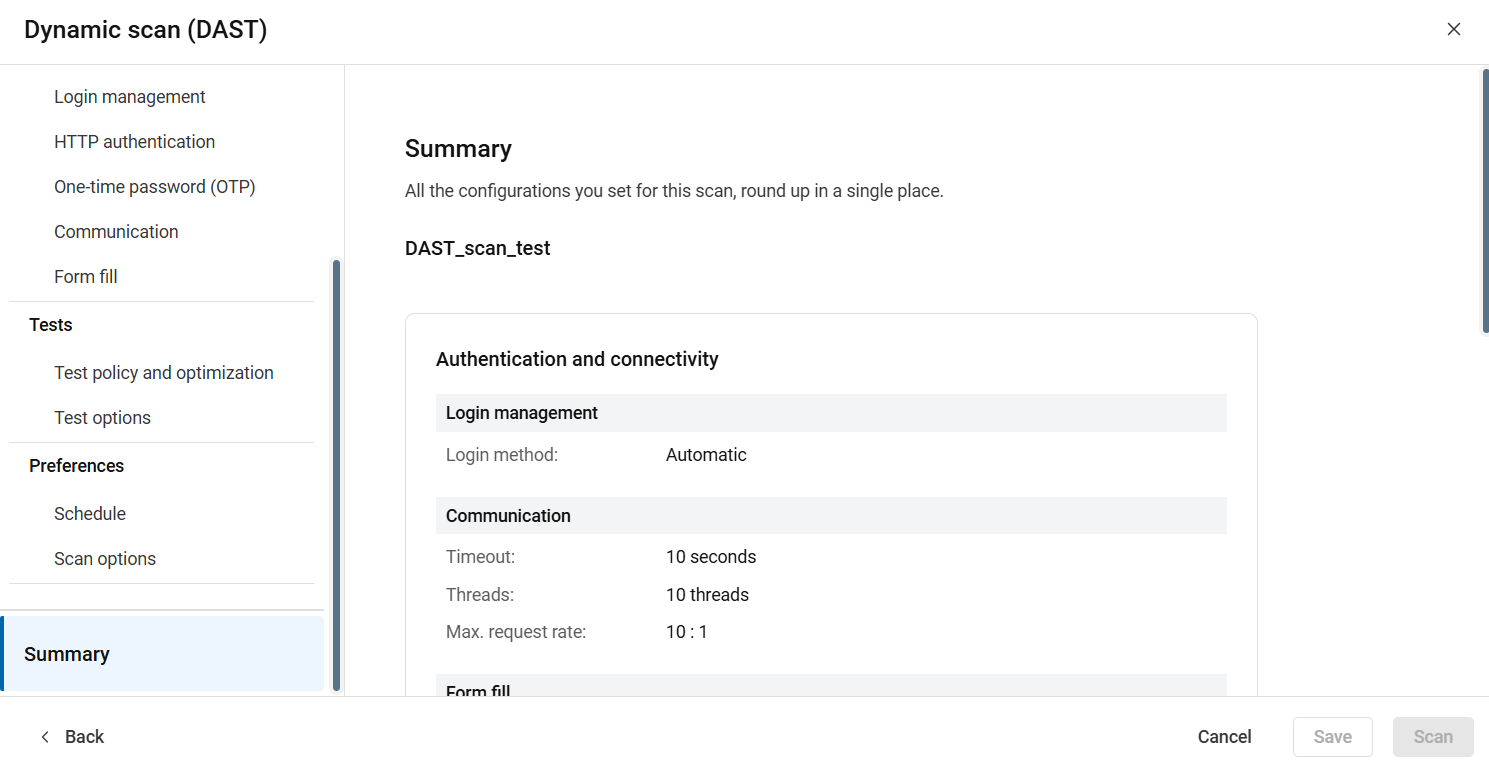

  16. 摘要
    視需要編輯掃描名稱,並檢閱為掃描選取的設定。如有需要,按一下返回上一個畫面以進行調整。
  17. 按一下「掃描」。
