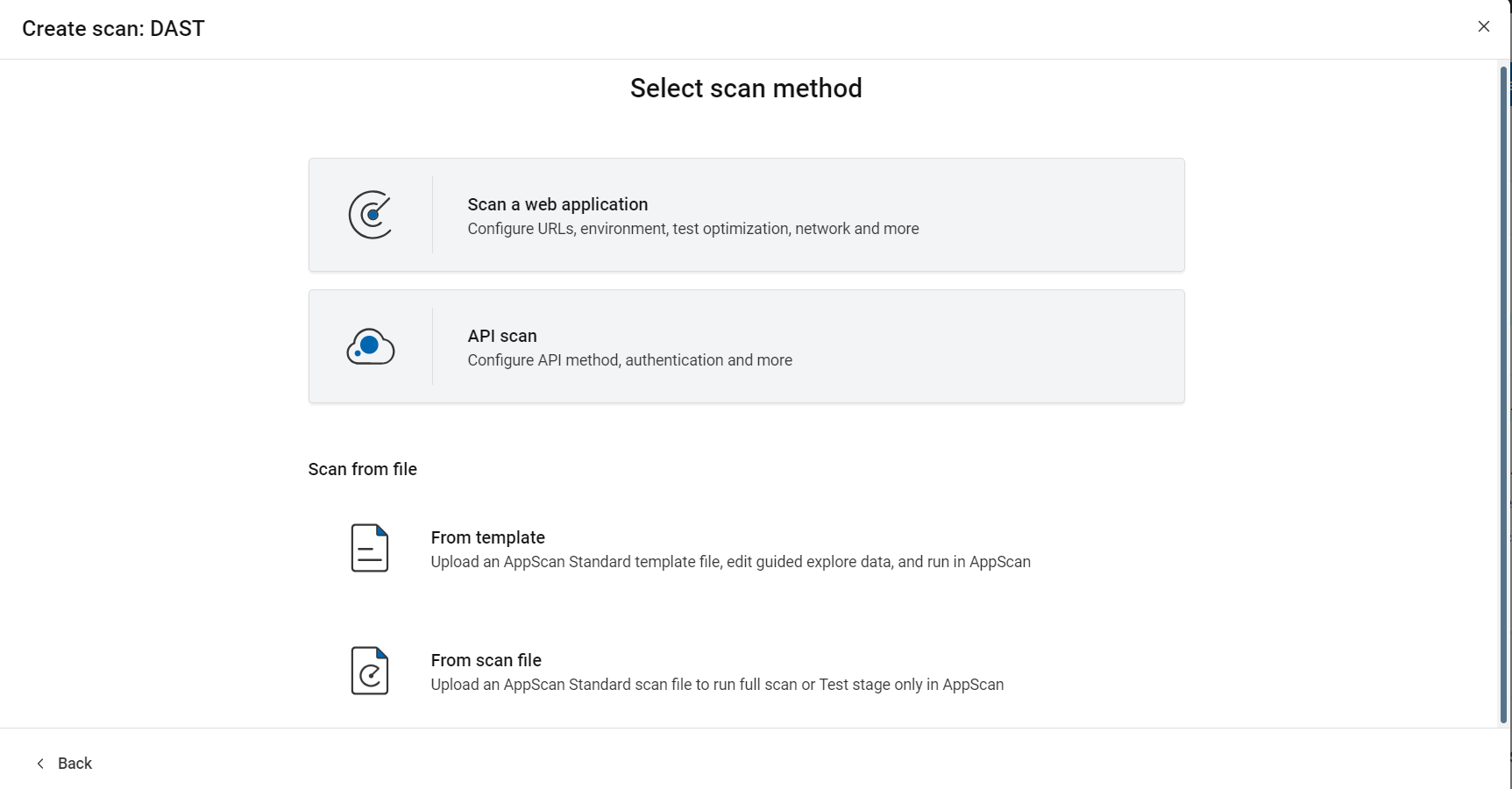

DAST 掃描精靈提供下列方法:
選項 說明
選取掃描方法
掃描 Web 應用程式 使用精靈選項,以在 AppScan 360° 中配置及執行掃描。
  • 若有需要,上傳登入程序的記錄。
  • 上傳資料流量檔案 (DAST.CONFIG),確保涵蓋到應用程式的特定部分。
建立 Web 應用程式掃描
API 掃描 使用精靈選項,以在 AppScan 360° 中配置及執行掃描。
從檔案掃描
從範本 若您有 AppScan Standard 範本 (SCANT) 檔案,便可用來做為 AppScan 360° 掃描的配置。如此一來,您便能善用 AppScan Standard 中所有可用的配置選項。AppScan Standard 範本也包含登入記錄和多步驟配置。
該範本不包含「手動探索」,但您可以上傳資料流量記錄(DAST.CONFIG 檔),確保涵蓋到應用程式的特定部分。
從範本檔案中建立新掃描
來自掃描檔案 若您有 AppScan Standard 掃描 (SCAN) 檔案,便可用來做為 AppScan 360° 掃描的配置。
「手動探索」、「多步驟」作業和 Web API 檔,例如儲存在 SCAN 檔的 Postman 集合,皆會包含進掃描中。
您可以執行完整掃描,或使用檔案中的現有探索日期,僅執行掃描的測試階段。
從掃描檔案中建立新掃描
