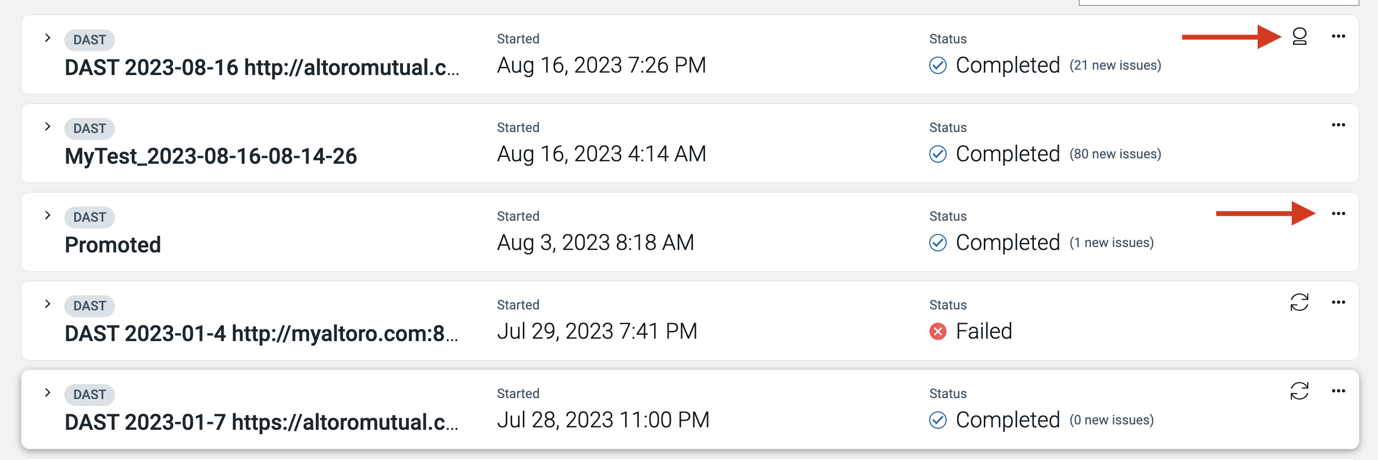

在「掃描清單」中,個人掃描是以「個人」掃描圖示來識別:

若要將個人掃描結果新增至整個應用程式結果,請從個人掃描的省略符號功能表中選取。
