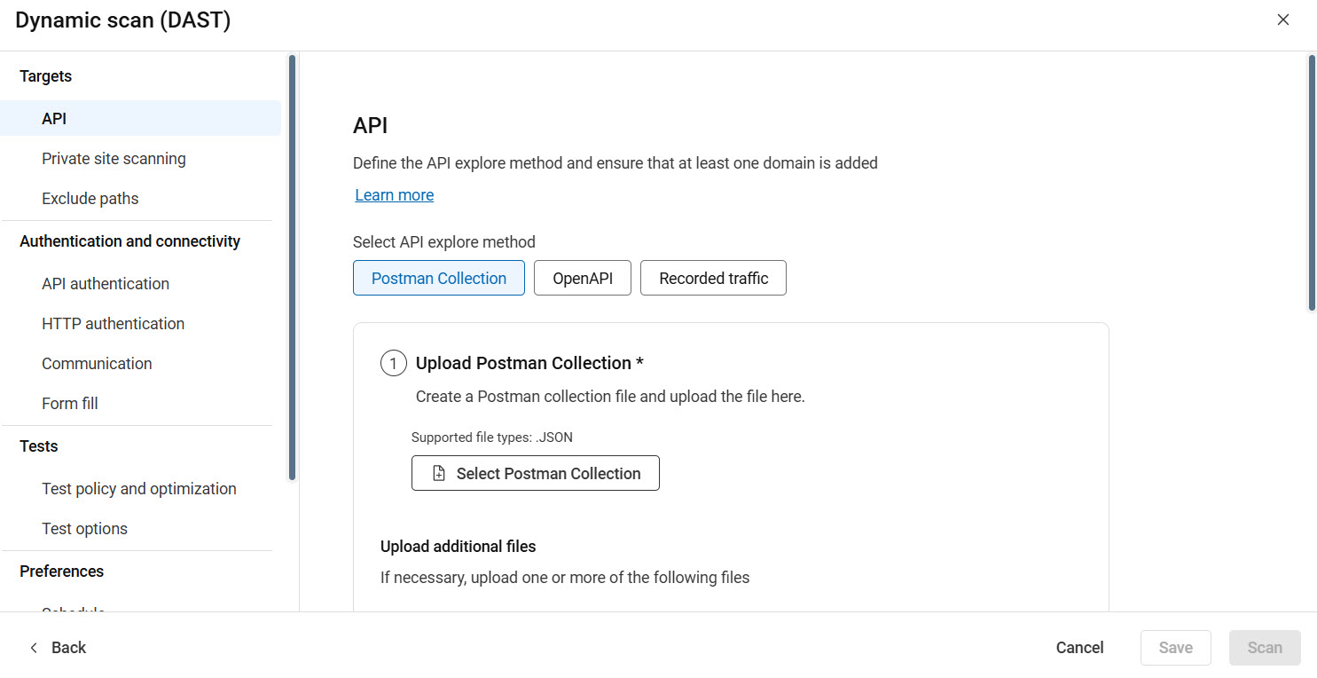

  3. API
    選取 API 探索方法:
    設定
    選項
    上傳 Postman 集合或 OpenAPI 或上傳記錄
    使用 API 探索方法,您可以上傳 Postman 檔案、OpenAPI 規格檔或 URL(包含基本 URL)或是流量記錄。
    AppScan 360° 將檔案上傳限制為 2GB。
    要測試的網域
    新增您要包含在掃描中的所有網域。
    這兩種格式都有效:
    • https://demo.testfire.net/
    • demo.testfire.net
      重要: 未列出的網域不會經過掃描。

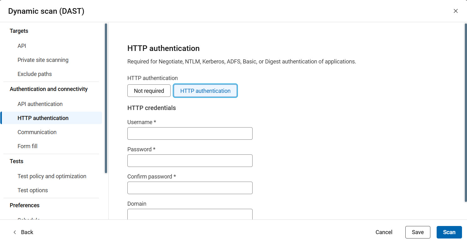

  5. 鑑別和連線功能:HTTP 鑑別
    除了「登入」資訊之外,指出應用程式是否需要 HTTP 鑑別(Negotiate、NTLM、Kerberos、ADFS、Basic 或 Digest)。輸入要讓 AppScan 360° 在掃描期間使用的使用者名稱密碼,以及網域(選擇性)。
    顯示 HTTP 鑑別選項的 API 配置

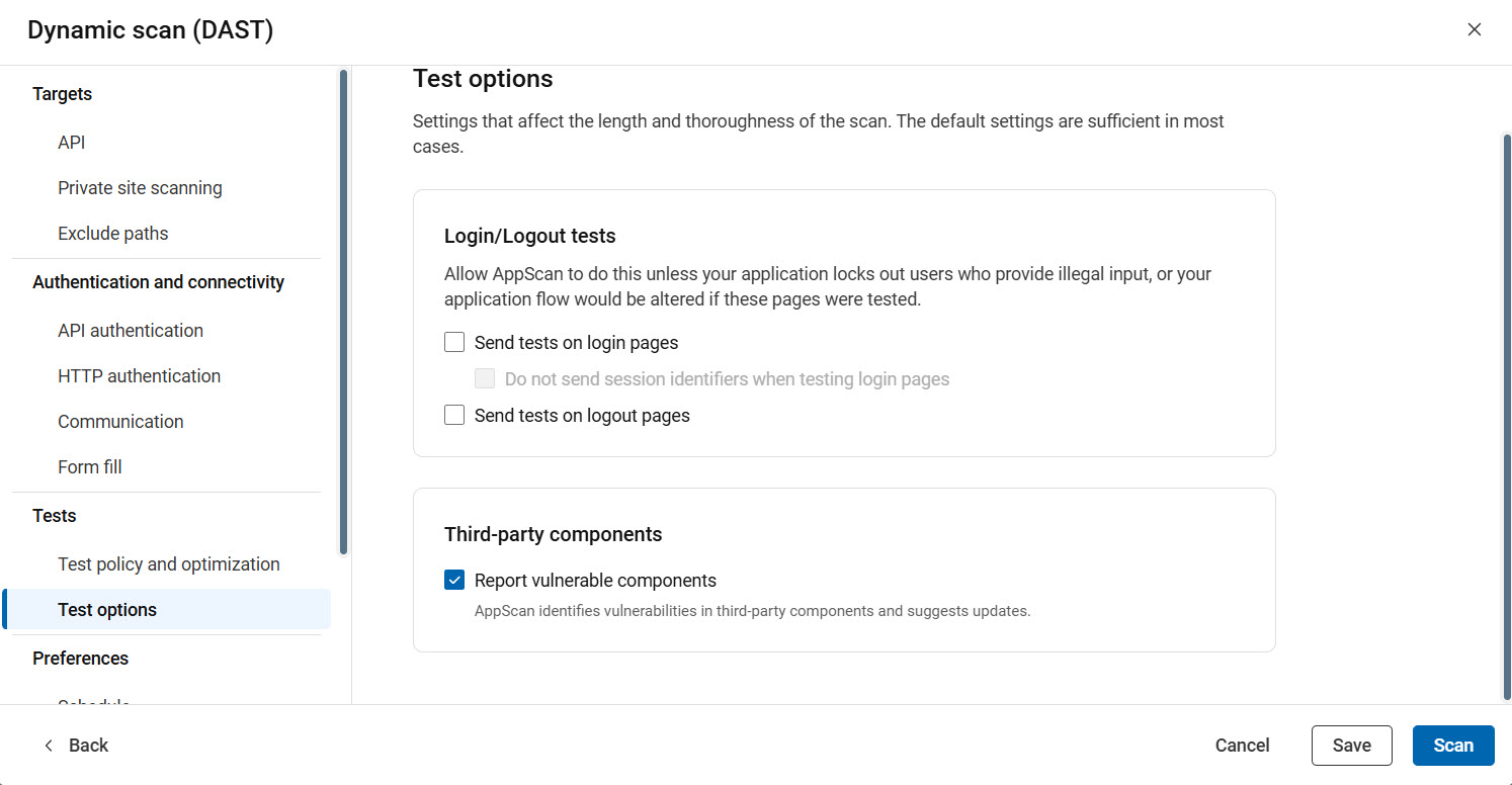

  9. 測試:測試選項
    選擇是否傳送登入和登出頁面上的測試。如果您選擇傳送登入頁面上的測試,請指定是否傳送階段作業 ID。顯示測試選項的 API 配置
    設定
    選項
    登入/登出測試 選擇是否傳送登入和登出頁面上的測試。如果您選擇傳送登入頁面上的測試,請指定是否傳送階段作業 ID。
    報告漏洞元件 AppScan 會尋找第三方元件中的漏洞,並建議更新。

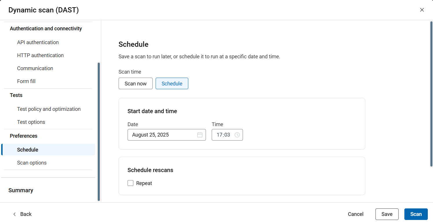

  10. 喜好設定:排程
    指定掃描執行時間:現在、稍後或排程。顯示排程選項的 API 配置
    設定
    選項
    立即掃描
    一旦設定和檢閱完成,系統就會執行您的掃描。
    儲存以便稍後使用
    完成後會儲存您的配置。您可以稍後再執行掃描。
    排程
    系統會儲存您的配置,並依配置執行一項或多項掃描。
    1. 選取一個日期和時間。請根據您機器上配置的時區來輸入這些資料,但請注意,使用者介面中顯示的時間會轉換成 UTC。
    2. 如果要多次執行掃描,請選取重複,然後選擇:
      • 每日,並選取每日間隔 (1-30 天)
      • 每週,並選取日子,或
      • 每月,選取每月間隔,然後選取月份的數字日期,或月份的某工作日(第一、第二、第三、第四、最後一個)。
      註: 當排定的時間到達時,如果並行掃描的數目已達到上限,掃描勍會在您的訂閱允許時立即開始。
    3. 設定結束日期(執行掃描的最後日期),或按一下移除結束日期,讓排程無限期執行。
