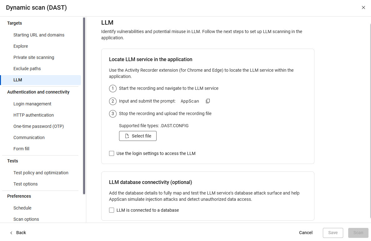

  6. 目标:LLM
    动态测试应用程序中的大语言模型 (LLM) 功能,以检测敏感信息泄露、提示注入等关键漏洞。
    显示 LLM 配置选项的扫描配置
    设置
    选项
    在应用程序中找到 LLM 服务
    • 按照屏幕上的步骤进行操作。在记录就绪后,单击选择文件并上载 LLM 记录。有关更多信息,请参阅 配置并运行 LLM 扫描
    • 使用登录设置访问 LLM:选中此复选框可让 AppScan 360° 使用登录管理设置来访问 LLM。
    LLM 数据库连接(可选) 选中 LLM 已连接到数据库复选框,然后输入所连接数据库表的名称,以完全映射和测试 LLM 服务的数据库攻击面。AppScan 使用此信息来模拟注入攻击,并识别可能允许未经授权的数据访问的漏洞。
