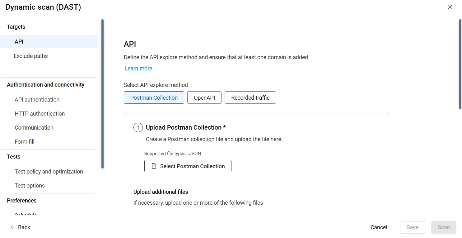

  3. API
    选择 API 探索方法: 创建显示 API 探索配置的扫描
    设置
    选项
    上载 Postman 集合或 OpenAPI 或上载记录
    使用 API 探索方法,您可以上载 Postman 文件、OpenAPI 规范文件或 URL(包括基础 URL),也可以上载流量记录。
    AppScan 360° 将文件上载限制为 2GB。
    要测试的域
    添加您要包含在扫描中的所有域。
    这两种格式都有效:
    • https://demo.testfire.net/
    • demo.testfire.net
      重要: 未列出的域不会扫描。

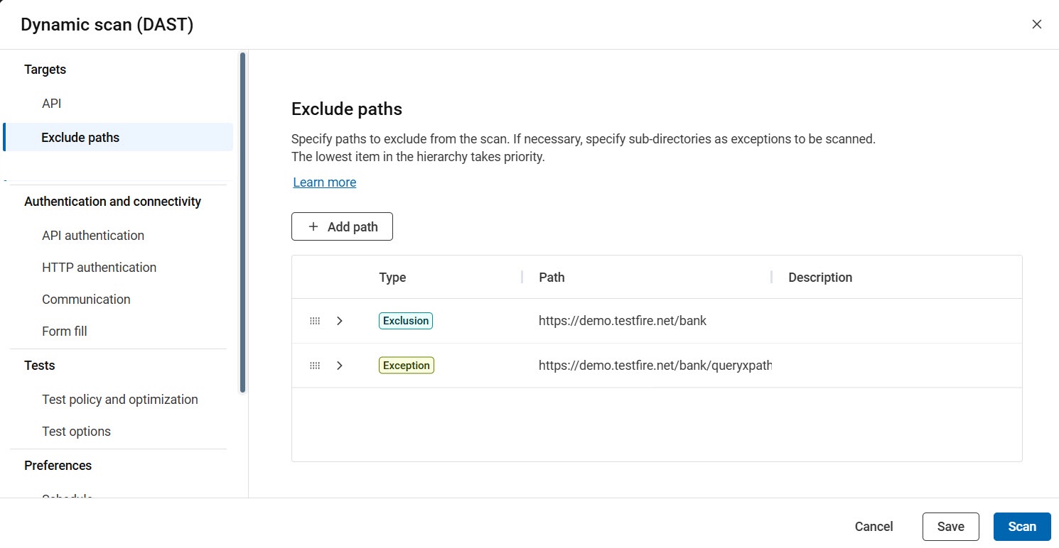

  4. 目标:排除路径
    从扫描中排除 API 中的某些路径。您可以通过将 URL(可能包括查询的完整路径)或“正则表达式”添加到排除路径列表来过滤自动探索阶段的范围。此种做法的可能原因是:
    • 因为它们仍处于开发阶段,并且您知道它们有问题而不想立即对其进行扫描
    • 因为您知道它们没有问题,所以您想要减少扫描时间
    • 通过限制仅扫描应用程序的某些部分来减少扫描时间
    您还可以将某些要扫描的路径添加为排除路径的例外项。
    显示排除路径的 API 扫描配置
    设置
    选项
    + 添加路径
    在列表下方显示选项,用于将路径作为排除项或例外项添加到扫描中。
    排除项 列出的路径将从扫描中排除。与配置为排除的路径匹配的任何链接都将从扫描中滤除。
    • 路径:输入路径或正则表达式。如果路径是正则表达式,请选择正则表达式切换按钮。
    • 描述(可选):添加要显示在“排除路径”列表中的描述。
    • 排除项:选择单选按钮以添加排除项,然后单击添加。列出的路径及其子目录将从扫描中排除,除非您定义了任何例外项。
    例外项 用于包含在列表靠前位置被排除的路径内的特定目录或文件。
    • 例外项:选择单选按钮可为在列表靠前位置被排除的路径内的特定目录添加例外项,然后单击添加。所列出的路径将包含在扫描中。请注意,“例外项”必须在“排除项”之下才能生效。
    注:
    • 例外项功能仅用于您想要包括已排除路径中的目录或文件时。例如,如果您已排除:https://demo.testfire.net/bank,那么可以在列表靠后位置添加 https://demo.testfire.net/bank/queryxpath.jsp 作为“包括项”,将该子目录包括在扫描中。
    • 如果您在扫描的探索和测试阶段之间添加“排除”项,则 AppScan 将不会测试已排除的路径,即使这些路径已被探索出来。
    • 如果列表中两个项之间有冲突,那么列表中靠下面的项将优先考虑。单击并拖动列表中的项目以将其上下移动,并根据需要调整项目的顺序。

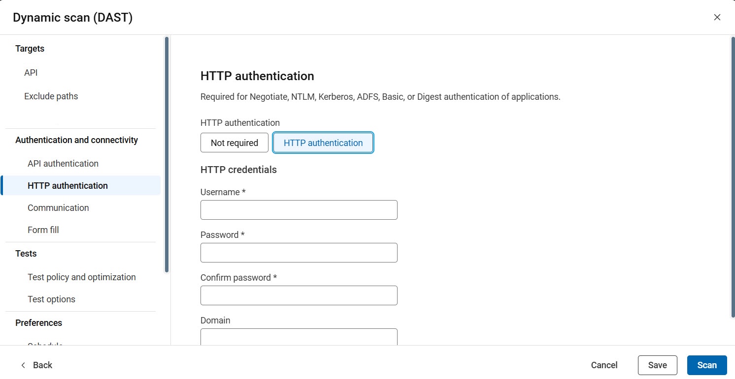

  6. 认证和连接:HTTP 认证
    除登录信息外,还指示应用程序是否需要 HTTP 认证(Negotiate、NTLM、Kerberos、ADFS、Basic 或 Digest)。输入用户名、密码以及域(可选),供 AppScan 360° 在扫描期间使用。
    显示 HTTP 认证选项的 API 配置

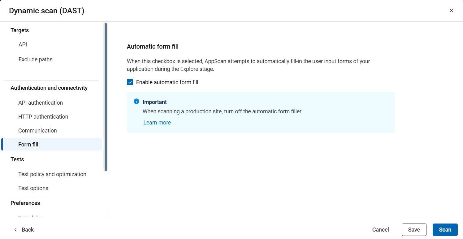

  8. 认证和连接:表格填充
    启用时,AppScan 360° 会在扫描期间使用 AppScan Standard 缺省的自动表单填充参数来自动填写表单。无法使用向导更改此设置。显示启用表单填充选项的 API 配置
    设置
    选项
    自动表单填充
    AppScan 360° 在扫描期间使用 AppScan Standard 缺省表单填充参数值来填充和提交表单。
    注: 如果您在 AppScan 360° 中关闭了自动表单填充和扫描,它将删除表单中填写的所有信息,但登录管理数据除外。在扫描过程中,AppScan 不会自动填写表单。将此扫描导入 AppScan Standard 时,将启用自动表单填充,但表单填充数据(登录管理除外)将为空。

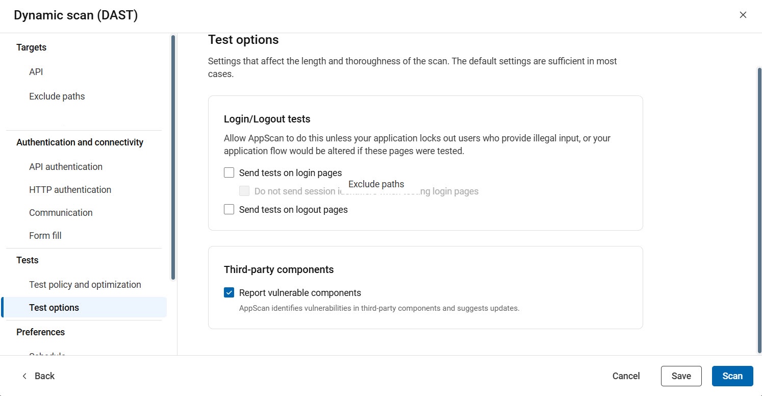

  10. 测试:测试选项
    选择是否在登录和注销页面上发送测试。如果您选择在登录页面上发送测试,请指定是否发送会话标识。显示测试选项的 API 配置
    设置
    选项
    登录/注销测试 选择是否在登录和注销页面上发送测试。如果您选择在登录页面上发送测试,请指定是否发送会话标识。
    报告易受攻击的组件 AppScan 会发现第三方组件中的漏洞并建议更新。

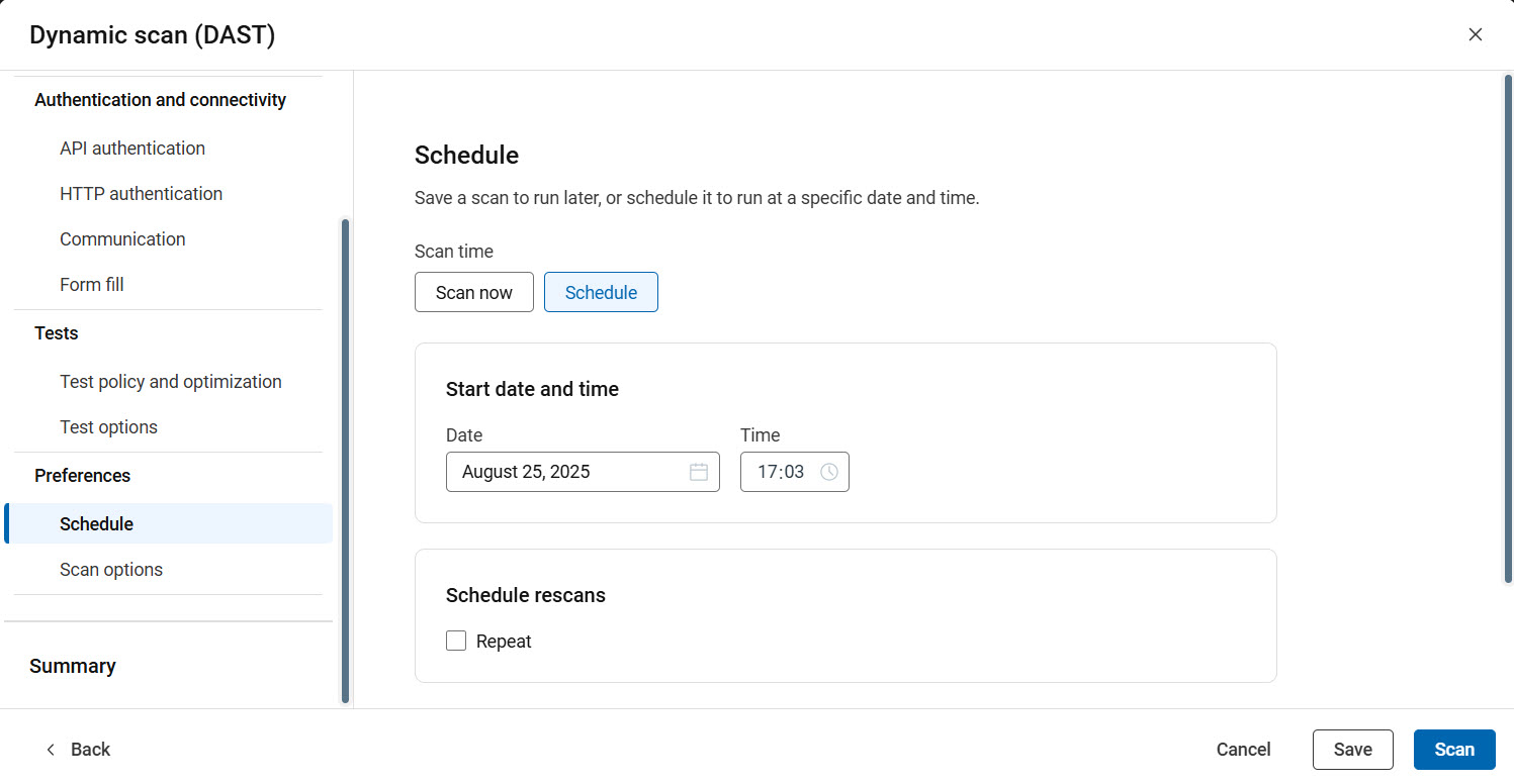

  11. 首选项:计划
    指定扫描运行的时间:现在、稍后或按计划。显示调度选项的 API 配置
    设置
    选项
    立即扫描
    一旦设置和审核完成,您的扫描就会运行。
    保存以供日后使用
    完成后,您的配置将被保存。您可以稍后运行扫描。
    计划
    您的配置将保存,并且一个或多个扫描将按配置运行:
    1. 选择日期和时间。根据计算机上配置的时区输入这些设置,但请注意,在用户界面中显示时时间将转换为 UTC。
    2. 要多次运行扫描,请选中重复,然后选择:
      • 每日,并选择每日时间间隔(1-30 天)
      • 每周,并选择星期几,或
      • 每月,选择每月时间间隔,然后选择一个月中的哪一天,或一个月中的哪个工作日(第一、第二、第三、第四、最后一个)。
      注: 如果在预定时间到达时正在运行最大并发扫描数,那么扫描将在订阅允许时立即开始。
    3. 设置结束日期(扫描将运行的最后一个日期),或单击删除结束日期以使调度无限期运行。
