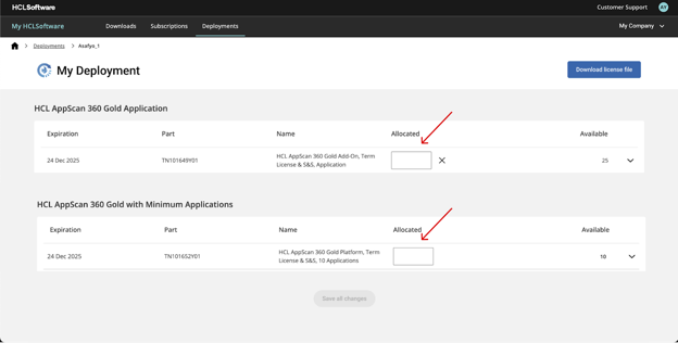

  4. 将您的许可证权益(许可证席位)分配到您所购买的部署的各个组件中。
    1. 对于产品的每个组件,在已分配字段中输入一个小于或等于可用列中列出数量的数字。
      您必须先为平台分配至少一个权益,然后才能将任何权益分配给产品加载项。
    2. 单击保存所有更改

  4. 将您的许可证权益(许可证席位)分配到您的部署的各个组件中。
    2. 单击保存所有更改
