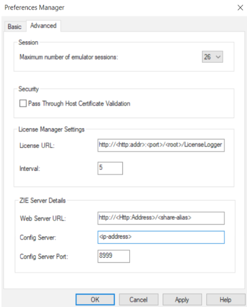

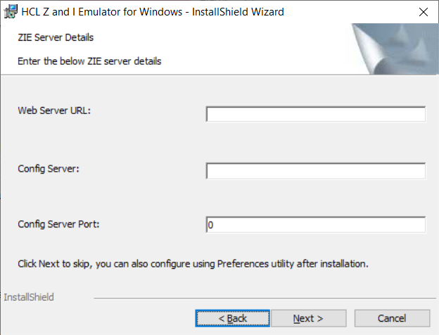

  1. Il existe deux manières de saisir les détails de configuration du serveur ZIE. Choisir d’aller dans un sens ou dans l’autre aura les mêmes résultats.
    • Lors de l'installation de ZIEWIN, un nouveau panneau a été ajouté.
    • Gestionnaire de préférences - Cliquez sur Démarrer > Émulateur HCL Z et I pour Windows > Préférences > Avancé
  2. Entrez les paramètres de configuration en fonction des informations ci-dessous :
    • URL du serveur Web : URL du serveur Web à partir duquel le fichier du groupe de correctifs de l'émulateur HCL Z et I pour Windows sera téléchargé pour l'installation. Le programme d'installation ou le groupe de correctifs sera installé sur le système par le programme « Démarrer ou configurer les sessions - En ligne ».>
    • Config Server : URL du Serveur d'Application/Serveur Embedded, sur lequel le module d'interopérabilité (fichier .war) est déployé. Il peut être déployé sur le serveur intégré HOD ou sur n'importe quel serveur d'applications configuré.
      Exemple : http://< IP du serveur d'applications >/<racine de contexte configurée de l'application>
      Pour plus de détails sur le déploiement du fichier WAR, reportez-vous à la note technique <hyper-lien>.
    • Port du serveur de configuration : numéro de port du serveur d'applications sur lequel le module d'interopérabilité (fichier .war) est déployé.
      Exemple : 9080
  3. Cliquez sur OK .
