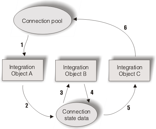

1. チェーニングを使用した場合の接続の存続時間
チェーニングを使用した場合の接続の存続時間 は、3 つの統合オブジェクトの実行全体を通しての接続の存続時間を示しています。統合オブジェクト A が最初で、統合オブジェクト B が中間で、統合オブジェクト C が最後として構成されています。接続状態データは、最後の統合オブジェクトの実行の接続および状態ラベルを表します。
  1. 統合オブジェクト A は、実行を開始すると、マクロに指定されている接続を取得します。チェックイン画面が使用可能であり、かつ、接続が使用可能な場合、接続はすでにログオン済みでレディー状態です。チェックイン画面が使用可能で接続が使用不可である場合、接続が作成され、(指定されている場合は) 接続マクロが実行されます。チェックイン画面が使用不可の場合は、接続が作成され、(指定されている場合は) 接続マクロが実行されます。
  2. 統合オブジェクト A は関連付けられたマクロを実行し、次の呼び出しに備えて、接続およびその現在の状態を保存します。(統合オブジェクト・チェーニング時に、この状態を停止状態ラベルとして定義しておきます)。
  3. 統合オブジェクト B は、実行を開始すると、接続状態データから接続およびその状態を取得します。それはこれが中間の統合オブジェクトであるためです。統合オブジェクト B の開始状態ラベルは、統合オブジェクト A の停止状態ラベルとして定義しておく必要があります。これにより、これらの統合オブジェクト・チェーニングが可能になります。
  4. 統合オブジェクト B の実行が完了すると、接続およびその状態が接続状態データに保存されます。
  5. 統合オブジェクト C もまた、接続状態データから接続を取得します。統合オブジェクト C は、実行を開始すると、接続状態データから接続およびその状態を取得します。それはこれが最後の統合オブジェクトであるためです。統合オブジェクト C の開始状態ラベルは、統合オブジェクト B の停止状態ラベルとして定義しておく必要があります。これにより、これらの統合オブジェクト・チェーニングが可能になります。接続は常に戻されるので、チェーンの最後の統合オブジェクトには終了ラベルがありません。
  6. チェックイン画面が使用可能である場合、接続はプールに戻ります。使用不可の場合、(指定されている場合は) 切断マクロが実行され、接続が終了します。
注: チェックイン画面は、接続設定の「マクロ」タブで設定できますチェックイン画面設定を使用可能にするには、プールを使用可能にする必要があります。詳しくは、『接続エディター』を参照してください。
