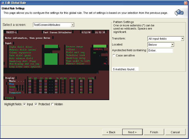

- 「周囲のテキストによって入力フィールドを検出」のパターン・タイプは、指定のストリングが左、右、上、または下の境界となっているすべての入力フィールドを認識します。このパターン・タイプでは、個別の「パターン設定 」を選択する必要があります。指定するストリングには、ワイルドカードとして 1 つ以上のアスタリスク (*) を使用できます。スペースも有効です。最も近い入力フィールドのみまたはすべての入力フィールドを「変換」できます。グローバル規則を適用するために、テキスト・パターンが入力フィールドに対してどの位置になければいけないかを「位置」ドロップダウン・リストで、指定します。「保護フィールドの内容」フィールドに、このグローバル規則を適用するテキストを挿入します。「大文字と小文字を区別」チェック・ボックスを使用すると、指定したテキストが厳密に検索されます。このパターン・タイプは、上記の「
Country」および「Date」の例で使用しています。「変換」オプションで「すべての入力フィールド」を選択すると、基準に一致する最初の入力フィールドによって、それ以後のフィールドの検索領域の有効範囲が決まります。次の例では、Enter.というストリングを含む保護フィールドの下にあるすべての入力フィールドに一致すると見なされるフィールドが表示されています。「グローバル規則設定」ウィザードでは、一致するフィールドがすべて強調表示されます。最初に一致したフィールドには、Alpha field (blue)というキャプションが付きます。このフィールドの開始列と終了列によって、その下にあるフィールドのうち、同様に一致と 見なされるフィールドが決まります。キャプションがNumeric field (green)のフィールドとColumn separatorsのフィールドは、最初に一致したフィールドより長かったり短かったりするので、一致とは見なされません。キャプションがDate field (pink)のフィールドと、そのすぐ下の 3 つのフィールドは、開始列と終了列が最初に一致したフィールドと同じなので、一致と見なされます。図 1. ZIETrans グローバル規則の例
