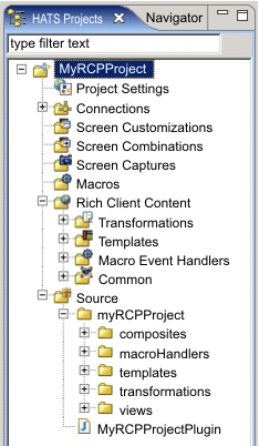

ZIETrans Web プロジェクトと同様に、新規のzietrans リッチ・クライアント・プロジェクトを作成すると、フォルダーのセットが作成され、ZIETrans ファイルを整理するために利用できます。以下にデフォルト・プロジェクトの例を示します。最上位のフォルダーの名前は、作成するプロジェクトに付けた名前と同じです。このフォルダーの中には、zietrans プロジェクトで定義したオブジェクトを含む他の上位フォルダーが入っています。一部のフォルダーは、特定のオブジェクトが作成されるまで表示されません。
1. 「ZIETrans リッチ・クライアント・プロジェクト」ビュー
「ZIETrans プロジェクト」ビュー
プロジェクトのセットアップ方法に応じて、これらのフォルダーの一部またはすべてがZIETrans プロジェクト「」ビューに表示されます。また、ZIETrans プロジェクトビューに表示するフォルダーを指定することや、ファイル拡張子を非表示にすることもできます。詳しくは、ZIETrans プリファレンスの使用を参照してください。

  1. リッチ・クライアント・プロジェクトでは、「リッチ・クライアント・コンテンツ」フォルダーが表示されます。ここに、Web プロジェクトによって「Web コンテンツ」フォルダーが表示されます。
  2. 「リッチ・クライアント・コンテンツ」フォルダーは、リッチ・クライアント・プロジェクトの root レベルに表示されます。ただし、プロジェクトには実際の「リッチ・クライアント・コンテンツ」フォルダーはありません。Web プロジェクト用に表示される「Web コンテンツ」フォルダーとの整合性を作成するためにのみ、1 つのフォルダーが動的に表示されます。
  3. 動的に表示された「リッチ・クライアント・コンテンツ」フォルダーの下に表示されるフォルダーのいくつかは、「ソース」フォルダーの下にも表示されます。
  4. 動的に表示されたリッチ・クライアント・フォルダー用のラベル・デコレーターが正しく装飾しないことがあります。これは、それらのフォルダーがプロジェクト内の物理フォルダーにマップしていないためです。
