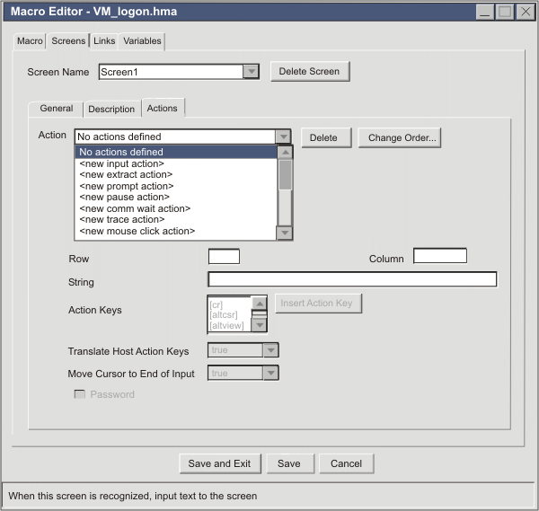

1. 「アクション」タブ
マクロ・エディターの「アクション」タブ
「アクション」タブ では、AME「画面」タブが選択されています。現在選択されている画面の名前 Screen1 が、「画面」タブの一番上の「画面名」フィールドに表示されています。「画面名」フィールドの下には、「一般」「説明」、 および「アクション」の各サブタブがあります。「アクション」タブが選択されています。
「説明」タブと同様に、「アクション」タブには上部領域と下部領域があります。
上部領域には、単一のアクション・エレメントを全体と見なして作用する コントロールがあります。具体的には、「アクション」タブの左上隅にある「アクション」リスト・ボックスに、 現在選択されているアクションの名前が表示されます。上の図では、まだアクションが作成されていないので、現在選択されている アクションはありません。
「アクション」タブの下部領域には、現在選択されているアクションがある場合はその内容が表示されます。現在選択されているアクションが入力アクションの場合、「アクション」タブの下部領域にはそのタイプのアクションに該当する内容が表示されます。抽出アクションなど、別のタイプのアクションをユーザーが作成または選択した場合、 下部領域には抽出アクションに該当する内容が表示されます。
