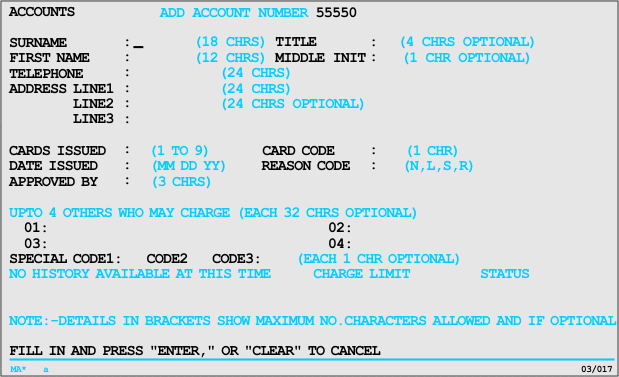

3270 ホスト・アプリケーションの GUI を作成する必要があるとします。ZIETrans では、Web アプリケーションを使用して GUI の提供方法を選択できます。
次の図に、ホスト・アプリケーションの画面を示します。
1. ホスト端末画面
ホスト端末画面

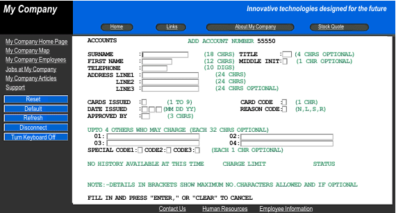

GUI を提供する Web アプリケーションの作成を決定した場合は、ウィザードを使用して簡単な ZIETrans Web プロジェクトを作成します。プロジェクトに名前を付け、ホスト・アプリケーションを実行するホスト・マシンを指定します。デフォルトをすべて受け入れ、カスタマイズは行いません。ほんの数分後に、プレビュー機能を使用して、次のように変換されたホスト画面を見ることができます。
2. デフォルトの Web 変換
デフォルトの Web 変換
ここに表示されているように、ZIETrans の画面上部にバナーが追加され、左側にナビゲーション領域が追加されましたが、元のホスト画面には最小限の変更しか加えられていません。この Web ページは、まだユーザーに対して表示したいものではない場合があります。次に、カスタマイズを行います。テンプレートを変更します。変更を加えるごとに、画面をプレビューして変更を評価することができます。まもなく、ページは次のようになります。

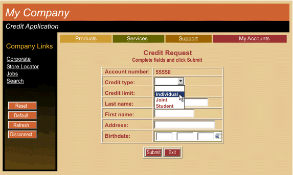

3. カスタマイズした Web 変換
カスタマイズした Web 変換
ごく短時間で、ホスト画面は、ホスト画面の全機能と追加機能を備えた魅力的な Web ページに 変換されました。この Web ページには、Web ブラウザーを介してアクセスできます。使用するテンプレートは、このビジネスにより適するものに切り替えました。不要な情報を非表示にして、必須の入力フィールドのみを表示するテーブルを作成しました。入力フィールドの 1 つに対しては、 有効値のドロップダウン・リストを設置し、別の入力フィールドに対しては、カレンダー・ウィジェットを使用できるようにしました。最後に、一部のテキストのサイズと位置を変更し、ナビゲーション・ボタンを提供しました。
