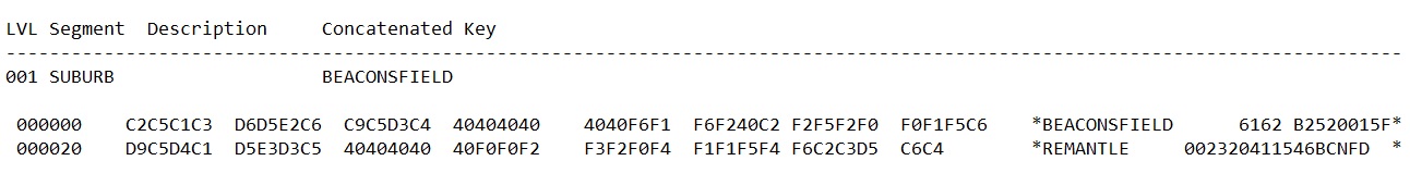

Dump format (ダンプ形式)
16 進の印刷出力の形式を指定します (例えば、「Print format (印刷形式)」を「HEX」に設定したときにテープ印刷を使用する場合)。各形式の例については、表示形式の選択を参照してください。
Across (横方向)
16 進数字は、4 つのフルワードからなる 2 つのグループとなっているため、32 個の 16 進数字となり、16 進表示の右側に EBCDIC 文字表示が続きます。例:

LVL Segment  Description     Concatenated Key
001 SUBURB                   BEACONSFIELD
 000000    C2C5C1C3  D6D5E2C6  C9C5D3C4  40404040    4040F6F1  F6F240C2 F2F5F2F0  F0F1F5C6    *BEACONSFIELD      6162 B2520015F*
 000020    D9C5D4C1  D5E3D3C5  40404040  40F0F0F2    F3F2F0F4  F1F1F5F4 F6C2C3D5  C6C4        *REMANTLE     002320411546BCNFD  *
