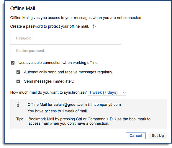

最初に、プロフィール写真の下の「マイ・プロフィール」ドロップダウンから「Verse の設定」を選択することでオフライン・メールをセットアップします。「オフライン・メール」セクションにスクロールダウンし、「オフライン・メールのセットアップ」をクリックします。
表示されるメニューを使用して、オフライン設定を構成します。メールは最大 30 日間同期できます。
オフライン・メールを構成したら、設定がアクティブになるまで数分待つと、オフライン・モードを使用できるようになります。必要な場合、「マイ・プロフィール」ドロップダウン・メニューから「オフライン作業」を選択することで、いつでもオフライン・モードに切り替えることができます。オンライン時には、インターネット接続がある場合にはオフライン・メールは 15 分ごとに同期されます。「マイ・プロフィール」ドロップダウンから「オフラインの更新」を選択して、手動で同期することもできます。オンラインに戻る準備ができたら、「マイ・プロフィール」の下の「オンライン作業」を選択します。
