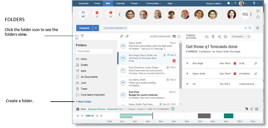

Verse への初回ログイン時は、フォルダーの表示はデフォルトで省略表示されています。フォルダー・ツリーの全体を表示するには、「フォルダーのトグル」ボタン
をクリックします。
ここからフォルダーやフォルダー内のメッセージを操作できます。また、フォルダーをクリックすると、そのフォルダーが検索バーにフィルターとして追加され、そのフォルダー内のすべてのメールがメッセージ・リストに表示されます。
「フォルダーの検索」入力ボックスを使用して、特定のフォルダーを検索することもできます。
最上位レベルの新規フォルダーを作成するには、「新規フォルダー」リンクをクリックします。
