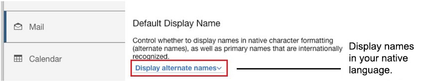

管理者は、ブラウザーで構成されている言語に基づいて代替名を表示するかどうかを、選択できるようにすることができます。管理者が選択を許可している場合、代替名を表示するには、「Verse の設定」 > 「メール」を選択します。「既定の表示名」に、「代替名の表示」を選択します。代替名の表示設定
ユーザーに特定言語の代替名があり、その言語をサポートするようにブラウザーを設定している場合は、代替名が表示されます。
このオプションが表示されない場合は、管理者がこのオプションを有効にしていません。
注: 管理者はこのオプションの代わりに、特定の言語セットの代替名が自動的に表示されるようにサーバーを設定した可能性があります。この場合、代替名はブラウザーの言語構成に関係なく表示されます。
