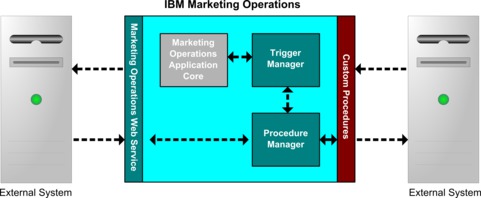

L'architecture de Unica Plan Integration Services vous est présentée ici.
Communication entre les services Integration Services et avec les systèmes externes
Voici les principaux composants des services Integration Services :
  • Unica Plan Procedure Manager : étend la logique métier en interagissant avec Unica Plan via l'API.
  • Unica Plan Trigger Manager : associe une condition (par exemple, le changement d'état d'un projet marketing) à une action (une procédure à exécuter lorsque la condition associée au déclencheur est remplie).

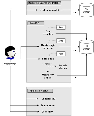

Vous utilisez les composants d'Unica Plan Integration Services pour développer des procédures personnalisées, comme l'indique le diagramme suivant :
Le programmateur utilise le programme d'installation Unica Plan , les outils Java et Serveur d'Application
Après avoir installé le kit de développement, vous effectuez les étapes de base suivantes :
  1. Codification de la procédure personnalisée.
  2. Mise à jour de la définition du plug-in dans le fichier de définition XML.
  3. Génération du plug-in :
    1. Compilation des classes nécessaires.
    2. Si vous utilisez une bibliothèque tiers qui ne fait pas partie de l'archive Unica Plan, intégrez la bibliothèque dans le fichier plan.war et procédez au redéploiement.
  4. Redémarrez Unica Plan. Les modifications apportées aux classes de procédure sont appliquées lorsque vous redémarrez le serveur d'application.
    Remarque : Si vous modifiez le fichier plan.war, vous devez annuler le déploiement et redéployer Unica Plan avec le nouveau fichier plan.war. Annulez le déploiement et redéployez Unica Plan si vous utilisez une bibliothèque tiers qui ne fait pas partie de l'archive Unica Plan et que vous modifiez le fichier plan.war.
