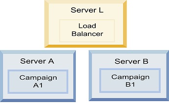

Konfigurieren von ehcache mit Remote Method Invocation (RMI)
Unica Campaign -Systeme mit der folgenden Topografie verwenden in der Regel RMI:
Server mit Lastausgleich über zwei Server
Rufen Sie das Verzeichnis <HCL_Unica_HOME>\<CAMPAIGN_HOME>\conf auf und öffnen Sie die Datei campaign_ehcache.xml in einem Texteditor. Bearbeiten Sie sie dann wie folgt:
  • Entfernen Sie die Kommentarzeichen aus dem folgenden Abschnitt der Datei.
    Sie müssen die Einstellungen für "machineA" und "machineB" an die jeweilige Umgebung anpassen. Geben Sie eine Pipe-getrennte Liste aller Server im Cluster an und verwenden Sie vollqualifizierte Hostnamen.
    <!--<cacheManagerPeerProviderFactory
    class="net.sf.ehcache.distribution.RMICacheManagerPeerProviderFactory"
    properties="peerDiscovery=manual, rmiUrls=//
    <machineA>:40000/campaignApplicationCache|//
    <machineB>:40000/campaignApplicationCache|//
    <machineA>:40000/userSessionCache|//
    <machineB>:40000/userSessionCache"/>
    <machineA>:40000/mappingCache
    <machineA>:40000/multipartitionOptSessionRunStatusCache
    <machineA>:40000/optSessionUserSessionCache

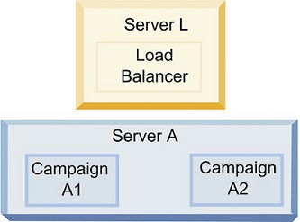

Konfigurieren von ehcache mit Multicasting
Unica Campaign -Systeme mit der folgenden Topografie verwenden in der Regel Multicasting:
Server mit Lastausgleich über einen Server
Gehen Sie in das Verzeichnis <UNICA_HOME>\<CAMPAIGN_HOME>\conf und öffnen Sie die Datei campaign_ehcache.xml in einem Texteditor. Bearbeiten Sie sie dann wie folgt:
    Sie müssen die Einstellungen für "multicastGroupAddress" und "multicastGroupPort" an die jeweilige Umgebung anpassen.
    properties="peerDiscovery=automatic, multicastGroupAddress=230.0.0.1,
    multicastGroupPort=4446, timeToLive=32"/>
    <cacheManagerPeerListenerFactory
    class="net.sf.ehcache.distribution.RMICacheManagerPeerListenerFactory"/>
    <cacheEventListenerFactory
    class="net.sf.ehcache.distribution.RMICacheReplicatorFactory"
    properties="replicateAsynchronously=true, replicatePuts=true,
    replicateUpdates=true, replicateUpdatesViaCopy=true,
    replicateRemovals=true"/>
    class="com.unicacorp.Campaign.cache.CampaignCacheEventListenerFactory" />
